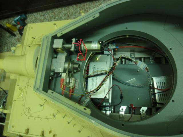

發表於 2011年2月1日 06:08 PM | 顯示全部樓層
真的只移動2mm 就夠嗎? 固定座的鏍絲直徑是 6 mm 。除非重新鑽新孔﹐移動後的固定座不就鬆動了嗎?
我的做法是把紅圈內部份磨掉一點﹐增加一點行程。

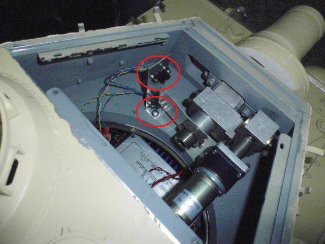

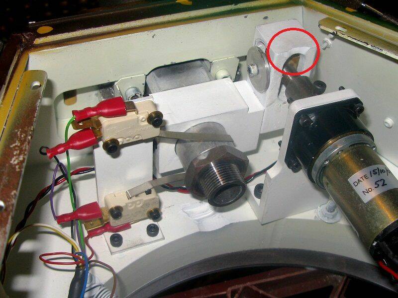

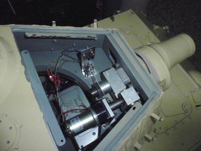

今天將砲管俯仰機構不好調整的機械式微動開關改成定位精確的光電式的光遮斷器。
發表於 2011年2月2日 10:50 PM | 顯示全部樓層
太犀利了﹗佩服﹗請問這個裝置英文叫什麼?
 樓主| 發表於 2011年2月2日 11:33 PM | 顯示全部樓層
原帖由 Change 於 2011年2月2日 10:50 PM 發表
好像叫Photodiodes或photointerrupter吧!不太確定。
