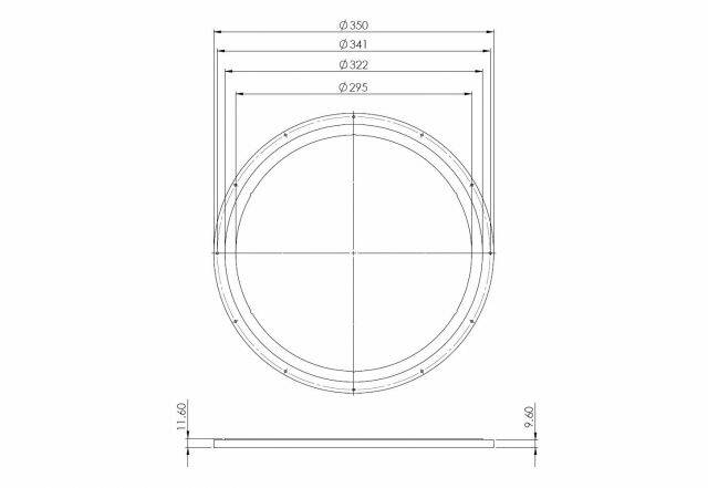

我用的鋁合金餐桌轉盤它的英文名字是Aluninum Swivel Discoid (不太確定), ...
從 eBay 上輸入這些英文字查不到什麼。倒是類似的 Lazy Susan ball bearing ring 可以看到若干尺寸不同的成品 (台灣是主要生產地﹗)。請問內外徑精確的尺寸是多少?

發表於 2010年2月25日 09:26 PM | 顯示全部樓層
或稱為﹕Lazy Susan bases for tables, 尺寸為 14英吋 (約為35.56公分)。可惜賣家遠在加拿大。價格不貲﹗

 樓主| 發表於 2010年2月25日 09:56 PM | 顯示全部樓層
原帖由 Change 於 2010年2月25日 08:15 PM 發表
從 eBay 上輸入這些英文字查不到什麼。倒是類似的 Lazy Susan ball bearing ring 可以看到若干尺寸不同的成品 (台灣是主要生產地﹗)。請問內外徑精確的尺寸是多少? ...
尺寸如下

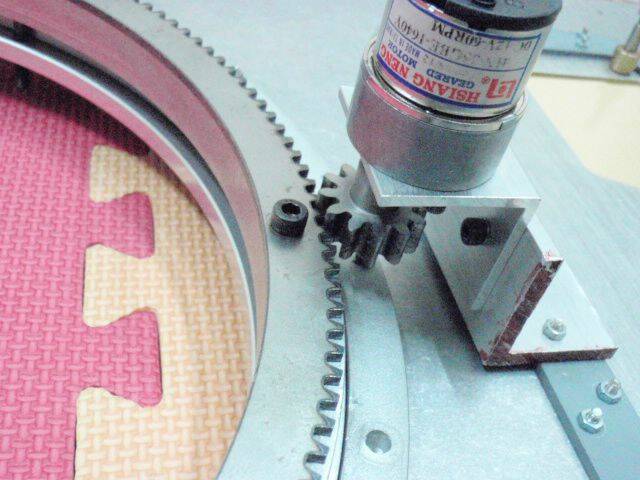

 樓主| 發表於 2010年2月25日 10:07 PM | 顯示全部樓層
先前裝的砲塔轉向機構與5W小馬達,有接上電變與接收機,測試後可以趨動整個砲塔沒問題。
發表於 2010年2月26日 01:17 AM | 顯示全部樓層
回復 126樓 hcs 的帖子
不知我看的對不對﹖看來炮塔旋轉馬達像是固定在車身上蓋內面﹐而非原廠設計﹐固定在左側車身上蓋固定托架上。當然﹔只要能順利旋轉炮塔﹐就是好設計﹗
