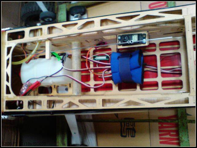

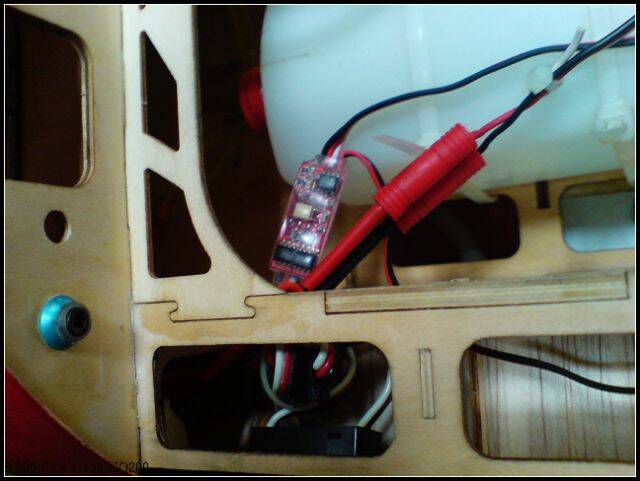

遠端熄火開關
遠端熄火開關

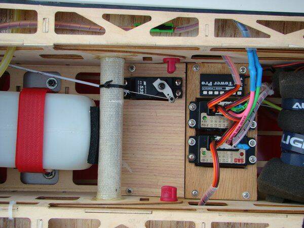

分享一下 我的擺放位置!

看到17樓用了兩個 GWS 的電力分配器,  好用嗎??
