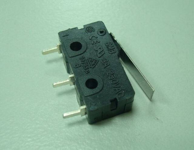

當然上述原理也可使用微動開關來達成...
可使用伺服機擺臂來拖動開關而達到正.反轉的功能
補個圖~微動開關
