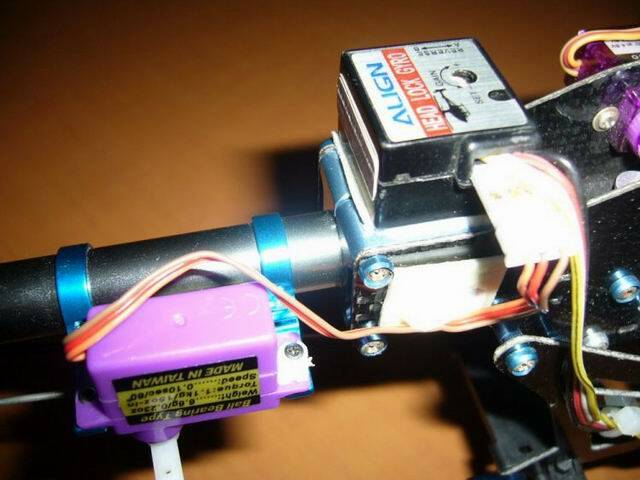

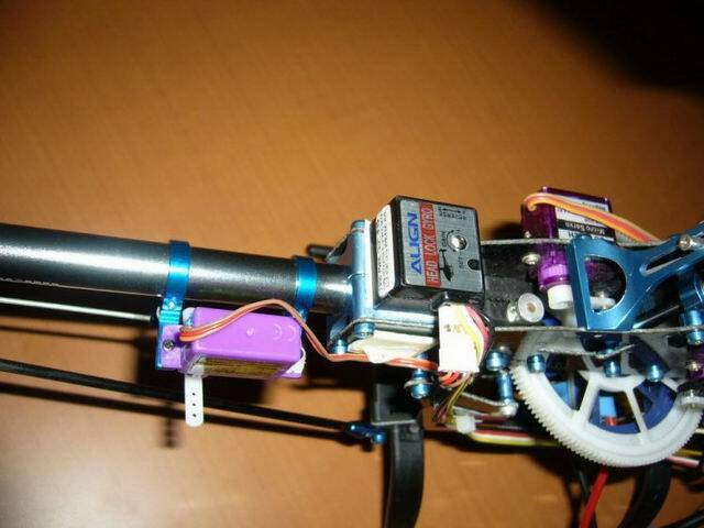

 樓主| 發表於 2009年10月14日 03:15 PM | 顯示全部樓層
感謝各位先進的提供意見
問題大都指向"陀螺儀"
經把陀螺儀位置變更過,情況依然......
有PO一段影片,再請各位先進不吝指教
https://www.youtube.com/watch?v=qtRWSLyhPhI
新的位置
新的位置
新的位置
新的位置
尾翼特寫
尾翼特寫
尾翼特寫
尾翼特寫
尾翼特寫
尾翼特寫
發表於 2009年10月14日 04:58 PM | 顯示全部樓層
回復 13樓 komanetw 的帖子
大大,您的尾翼轉向反了,主旋翼順轉的話,應是向機尾方向轉,這樣才有向右平衡的力量,尾翼的安裝方向可能也反了,相像片看不清楚,影片中看起來是反的.
這個陀螺儀,照說明書應是立起來的,我的也是立起來的,參考看看...
[ 本帖最後由 louisstd 於 2009年10月14日 05:10 PM 編輯 ]
發表於 2009年10月14日 06:20 PM | 顯示全部樓層
回復 13樓 komanetw 的帖子
陀螺儀恢復原來直立..尾懸槳反過來裝.還會自懸時把第4動<遙控器>反向...試試看..<尾舵皮帶也要反過來>
[ 本帖最後由 進化版 於 2009年10月14日 06:22 PM 編輯 ]
發表於 2009年10月15日 04:51 PM | 顯示全部樓層
回復 13樓 komanetw 的帖子
你陀螺儀上應該有正逆轉開關        切換試一下吧
發表於 2009年10月15日 08:02 PM | 顯示全部樓層
這情況   小弟也發生過
其一       尾翼裝反了
其二       尾翼的轉向   不正確
               | |                     <-- 從這邊看尾旋翼  方向是逆時鐘
用的不好    有看懂就好
伺服器的行程量也要注意   就是這樣
[ 本帖最後由 hayuko 於 2009年10月15日 08:07 PM 編輯 ]
發表於 2009年10月15日 11:44 PM | 顯示全部樓層
這顆陀螺我用過
您第一次po的照片才是對的放法!
另外,尾旋翼總成應該是副廠的,我用過..
建議換成原廠,因為久了虛位太大,也太軟,容易滑牙,變形
很多問題都抓不出來....換掉後一切正常
我很多朋友後來都是用原廠的
用一個沒問題的,比換好幾個看似可用的省錢多了
再來是陀螺儀的問題
這顆一定要先抓出機械中立點
然後螃蟹爪向左的行程量要調到幾乎快碰璧,以求最大風量
很爛的是,這陀螺儀自己會訊號飄移,設定好起飛,尾巴會自己跑
你必須在開機後,用搖控器上方向舵的微調,慢慢調到尾舵不自己跑
當然,你切idle,又要再調一次才行,換電池也要調
關機後記得要再歸零
這麼一來,normal飛航道是沒問題了!
勸您換個2手Gy-401也好,大概2千多
尾槳用Pro 450那組
這組合就算翻3D尾巴也不會亂跑
以上為個人慘痛經驗
