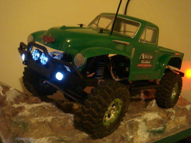

是含LED燈沒錯阿.我是想從接收機供電.
燈就給他恆亮就好了.
是阿郎阿,麻煩他很多事情了.這支遙控器還是跟他要的.

你這顆馬達也是在阿郎那邊買的嗎?看起來比480級還大.所以應該沒問題才對.這馬達是AFA的嗎?有時候是電變跟馬達匹配的問題.我試過MEGA-POWER電變的確會挑馬達. .建議把電變重設試看看...

馬達阿郎那裡買的,我只跟他說原廠用的是540馬達.
他就找這個給我用.軸心也磨過.目前覺得不錯ㄚ.
AFA是什麼不懂?
謝謝.
發表於 2009年10月8日 02:53 PM | 顯示全部樓層
原帖由 9946 於 2009/10/8 02:27 PM 發表
AFA是什麼不懂?
謝謝.
軸心磨過...那就表示這顆馬達是飛機用的.因為飛機用馬達的軸心大多是3.2mm的.車用的540級是3.17mm.所以必須稍微打磨一下...
AFA是馬達的品牌...
沒關係啦先從電變去設定看看(可是效果可能不會太好).因為這顆電變是共用型的.所在某方面會比較弱. .我之前也買過3顆裝在1/10的車上.起步也是抖抖抖.後來不斷的改變齒比才改善的.這顆電變起步的瞬間電流不夠足.所以以後如果要裝車的還是建議你買車用電變.效果會差很多喔... ...其實MEGA-POWER電變現在也有出車專用的了喔(如果這顆能通吃幹麻還要出車專用電變呢)...
