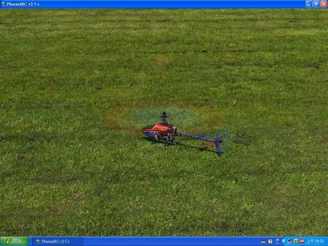

我鳳凰的已經更新完成了~
現在正在編輯修改機子...

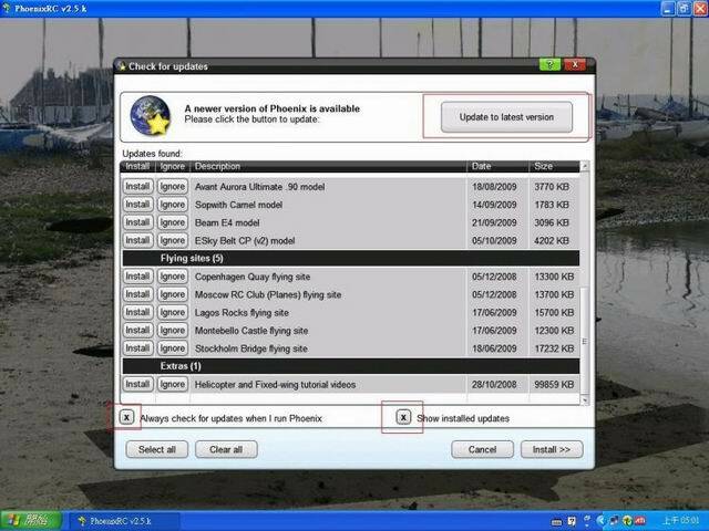

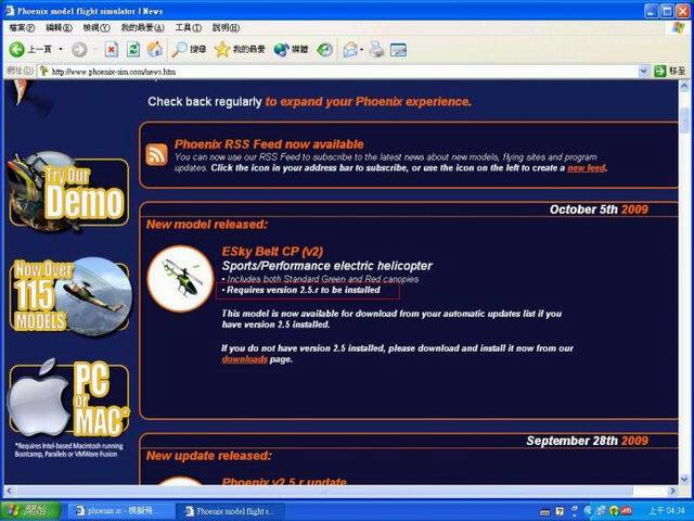

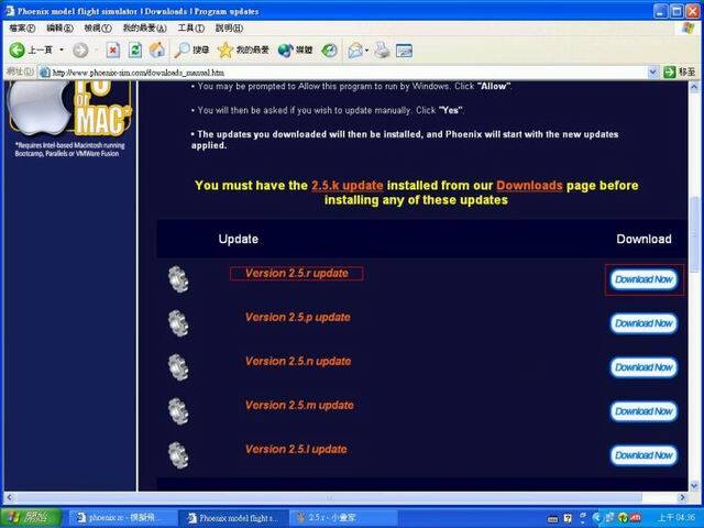

你要的機子的更新檔的版本是那一個,下載到電腦裡 ~
(E-sky - Belt-cp 版本是 2.5.r ) http://www.phoenix-sim.com/news.htm ~
一些其他的版本 ~
http://www.phoenix-sim.com/downloads_manual.htm ~
http://www.phoenix-sim.com/downloads.htm ~
另外一種是 模擬的USB沒有支援到最新的版本....
(System ---> Check for updates).
貼圖 3 右上有個 Update to latest version 點入  會自動更新到最新的版本 ~
出現信息:Downloads complete
PhoenixRC has cpmleted downloading the selected updates.
Pxoenix will now exit so that the updates can be properly installed.
點選 OK....
開始進行更新 ~
* 機子加入~
貼圖 3 把底下 Always check updates when I run Phoenix 跟 Show installed updates 旁邊的空格點入,中間會出現一些機子 及 場景,找需要的機子,名稱的旁邊 install 點入,再點右下角的 install>> ~
完成之後,會出現跟上面一樣的信息 ~

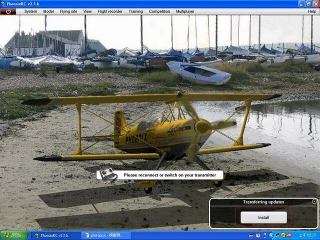

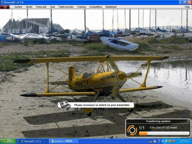

點選 OK 之後,回到模擬的畫面,在 貼圖 6 的右下角 Transferring Updates   Install  點入,進行載入
