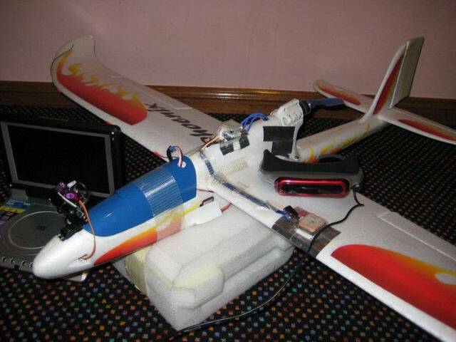

FPV新裝備-開箱文

恩是指影音發射機  露天的確有賣
但好像都是2.4ghz 跟現在流行的遙控器一樣
所以好像沒又像range賣的1.3ghz之類的
看他的商品圖片
上面標示著made in Taiwan
不知道是什麼公司 又有沒有內銷
對了
請問一下版主的影音發射機功率是用多少?

 樓主| 發表於 2009年10月7日 01:10 PM | 顯示全部樓層
原帖由 rsajason 於 2009年10月6日 05:52 PM 發表 恩是指影音發射機  露天的確有賣但好像都是2.4ghz 跟現在流行的遙控器一樣所以好像沒又像range賣的1.3ghz之類的看他的商品圖片上面標示著made in Taiwan不知道是什麼公司 又有沒有內銷對了請問一下版 ...
我目前是用2.4G 2W的影音, 不過看國外玩FPV大都是500mW,
1.3G也有人賣, 只是很貴就是了, 建議買超過4個頻道以上的影音傳送器,
我覺得到不同的場地都要先試一下頻道, 由其是2.4G的頻道使用的人多, 每一個地方受干擾的頻道可能不一定, 要試過才知道!
台灣有家AirWave的公司生產晶片跟模組, 不過成品要有管道購買!
發表於 2009年10月8日 08:50 PM | 顯示全部樓層
了解
查了很久台灣賣的  目前看到的最大功率是700mw
也是有像板主用的2w  但是都 售完
國外的好像的確功率都不怎麼高
像這位挪威人
http://vimeo.com/user357470/videos/sort:date
功率小  又可以飛那麼遠
可能是他的障礙物少  而且那裡沒啥雜訊
台灣...
所以想問一下板主你的2w是去哪買的啊
光華商場會有賣嗎
另外請外一下2w沒有執照合法嗎
畢竟聽說被抓到會罰到十萬以上...
發表於 2009年10月11日 07:37 AM | 顯示全部樓層
FPV 500-700mW就很足夠, 2w也太誇張了, 用指向性天線就可以解決視訊距離的問題. 我覺得要為其它2.4g不管是無線網路或其它視訊的使用者著想, 而不是只顧自己大功率不受干擾就好, 何況視訊頻率也沒有多少個可以選擇. 有些國家也只開放10mw而已. rc2.4g搖控器也只不過是50mw. 請用這高功率的視頻時還是低調一點 , 盡量遠離都市地區

 樓主| 發表於 2009年10月11日 11:31 PM | 顯示全部樓層
原帖由 rsajason 於 2009年10月8日 08:50 PM 發表 了解查了很久台灣賣的  目前看到的最大功率是700mw也是有像板主用的2w  但是都 售完國外的好像的確功率都不怎麼高像這位挪威人http://vimeo.com/user357470/videos/sort:date功率小  又可以飛那麼遠可能是他 ...
現在2W產品都是對岸出貨, 真的不建議用高功率的2.4G影音發射機, 因為會影響其他人2.4G的遙控器, 由其是F牌的2.4G系統, 有干擾的風險, 我開2.4G影音發射前, 都要叫朋友等下再飛比較保險!
今天拿了一組2.4G影音發射機較之前2W的功率略小(少了一組後級RF功放)
但是畫質一樣好, 等再拿一組1.2G 500~700mW的再來試試!
