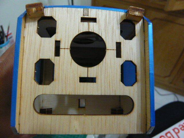

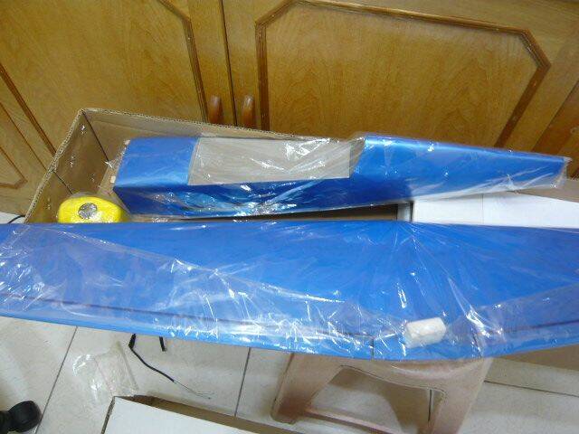

呼叫milc....我是阿豪!!
我的15級引擎已經到了!!
os15LA
機子是紅牛
不過搭播說不好改,引擎位置不好弄,
請問引擎要固定在下面第一張圖還是第2張圖上
你明天10/8會去新光飛場嗎???
 樓主| 發表於 2009年10月8日 12:25 AM | 顯示全部樓層
回復 52樓 hao0001234 的帖子
如果沒下雨的話應該會去~
這幾天換我超忙的~
另外主要是要以引擎座鎖的進去為主~
那一塊笑臉木板~我想了半天~
覺得應該是放在內層給你固定油箱用的~(如果有說明書看看是不是~)
至於馬達座怎麼鎖上~ 我覺得應該黏上兩根馬達座那種木條~
然後鎖在上面比較恰當~ 順便可以磨出偏角~
記得放在車上~
有遇到再來討論吧~
