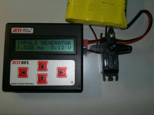

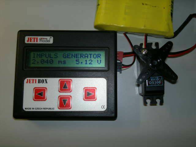

發表於 2011年5月27日 04:35 PM | 顯示全部樓層
受益很多
謝謝各位的提供的訊息.終於了解了.
