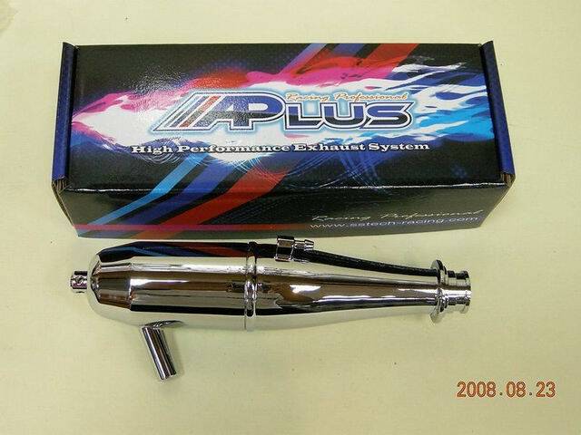

那根排氣管不要用了,那根是塑膠的用久了當然會破掉,那是廠商想省錢才會附塑膠排氣管,要不然一般是要附鋁製的排氣管給你的,換支鋁製的加速管車子更會跑引擎會更好調。

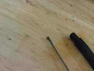

你手拉器的拉擐不見了,應該是拉擐掉了讓繩子跑進去了。

車子是新的引擎也是 但是手拉器斷掉的機率應該不大  我有找到屍體   我看壞掉的拉線 如是拉斷的會毛毛的  但是屍體是烤過的痕跡 線頭是硬硬的  暈...

這真的很難判定,我自己以前是有碰過手拉線不知道為什麼原因跑出來一點點
然後就那麼剛好卡在我避震彈簧上面,發現的時候已經快斷了!
會不會你的剛好是卡到什麼活動部件上被應力"剪斷"的??!!
這種靈異事件好像常發生!不用太在意啦

這台車的捲線器,很容易捲不回去。然後就被排氣管彎管燙斷了。
車殼要修依下,讓捲線器容易捲回去,因該就ok了。
建議換加速管,28級引擎強調的是扭力,不用太嘰啦

長知識了!!  低速跟怠速就很難抓  <<  我一開始就是在抓這個  調到手都起水泡了 = =   排氣管換一支28級專用的  有比較推薦哪一支嗎?HN PI-810 ?  OS SPEED 2070 ?  還是圖片那支?  或是有更好的建議...
手拉器的問題  應該是我蓋車殼時 沒有注意到被排氣管燒斷    下次會注意啦!!
