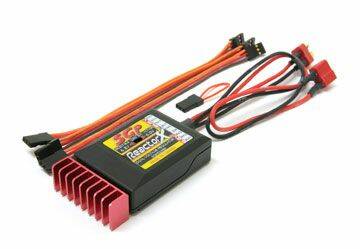

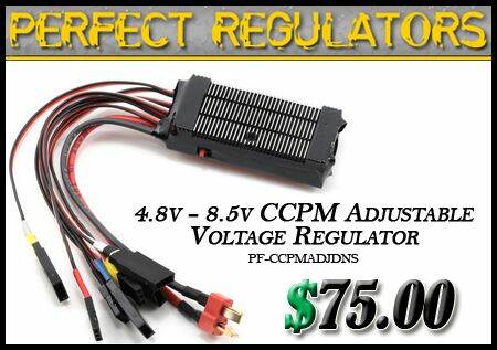

SGP Reactors-X及Perfect Regulators應該也是不錯的選擇,但小弟暫時還未用過。
Photos來源: http://kobayashi.heteml.jp/
[ 本帖最後由 EricKKLaw 於 2009年9月23日 10:26 AM 編輯 ]
