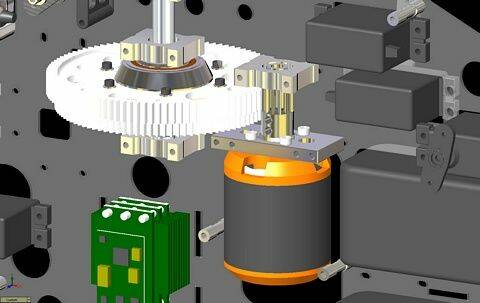

 樓主| 發表於 2009年9月21日 07:23 PM | 顯示全部樓層
回復 15樓 阿翰 的帖子
要改裝就要考究一些,像Aurora的馬達固定方式
就是我想要改的方式(如上圖)

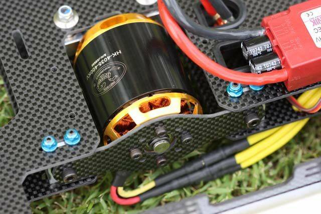

Kasama的固定方式也不錯(如下圖)
但是Align的側版找不到位置固定.
發表於 2009年9月22日 10:10 AM | 顯示全部樓層
trex700E改馬達齒雙固定點應該可以考慮mikado logo600的counter bearing做法.......也許可以直接拿logo的來用......
發表於 2009年9月22日 10:11 AM | 顯示全部樓層
原帖由 ridoo 於 2009年9月21日 07:23 PM 發表
就是我想要改的方式(如上圖)
Kasama的固定方式也不錯(如下圖)
但是Align的側版找不到位置固定.
我比較贊同第一張圖的改法,看能不能安裝補強版來添加一個馬達齒座
我隻前有改過一台電機也是有齒輪座,這樣比較沒有掃齒的情況發生
