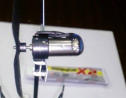

只要大漿重擊牆壁,為了保護重要零件槳夾上的2個螺絲會彈開,幾次後就滑牙了,最後斷裂.不能用快乾,否則壞的地方會是別處.
尾馬達一開始我就知道重摔會有事,所以用彈性膠固定一下,由4層樓高直接摔下來也沒事.

請問是哪種彈性膠??怎麼補強??
方便提供照片嗎??

只要在漆包線的旁邊圍一圈,當尾馬達撞牆時就不會把脆弱的線打斷,膠有彈性.直接撞牆可吸收一些力量.
圖中那個膠就是了,修補皮鞋用的吧! 用力可以摳起來,乾掉是透明帶軟性.我常常用來修補機頭罩.高雄民家有在賣.
