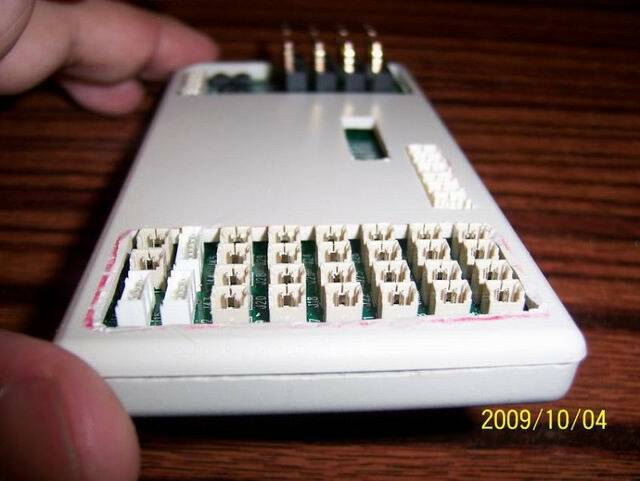

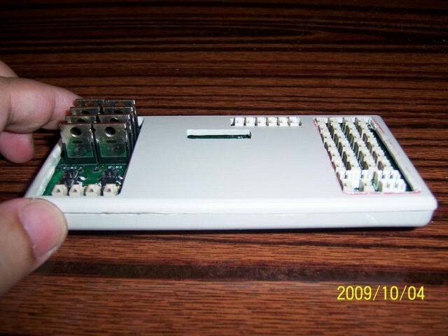

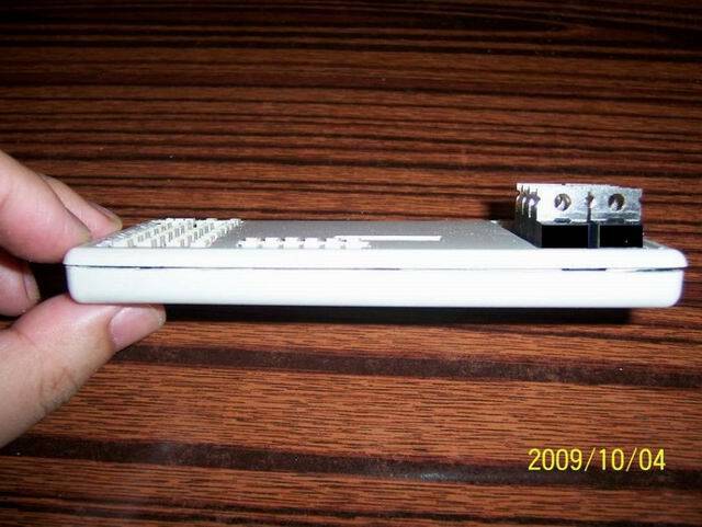

 樓主| 發表於 2009年10月5日 10:02 AM | 顯示全部樓層
抽空弄了一下外壳,不算电调芯片突起部分,厚度为10mm长宽是118*60,基本上按田的T系列电调尺寸做的
功能简单列一下:
2路主电调(30A)+3路辅助电调(炮塔旋转、炮管上下、炮管后坐带监测口)+7通输入+6通混合输出(这个普通坦克用得不多估计也就机枪扫射之类的,我的猎豹动作比较复杂,用得比较全)+11路灯光输出(双接口)+3路灯光输出(单接口)+1路工程灯输出(5路旋转)+1路红外对战接口(预留)+1路其他功能接口(预留)+2.5W音频输出

谢谢各位支持,我会努力加快速度,上张裸板图,上面的白色数字应该能说明一切
