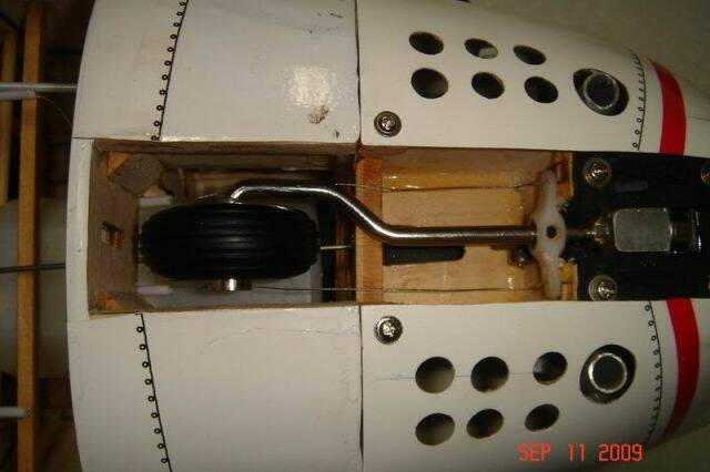

那各散熱投剛剛好跑出來一點眼
不然我還真想全部塞進去
發表於 2009年9月11日 09:13 AM | 顯示全部樓層

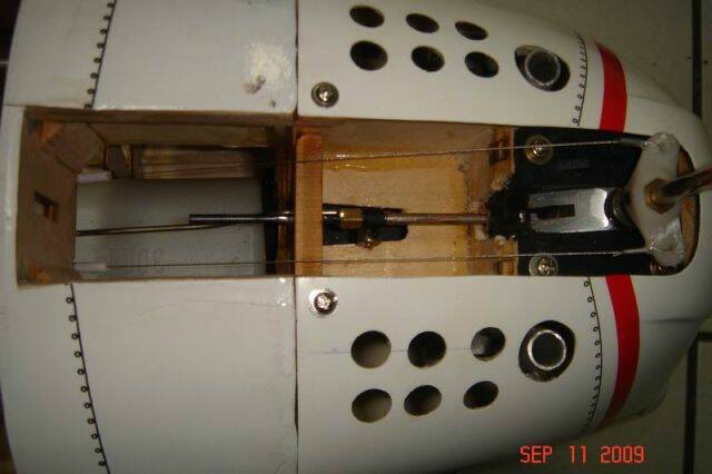

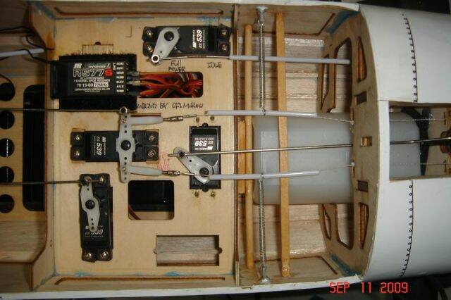

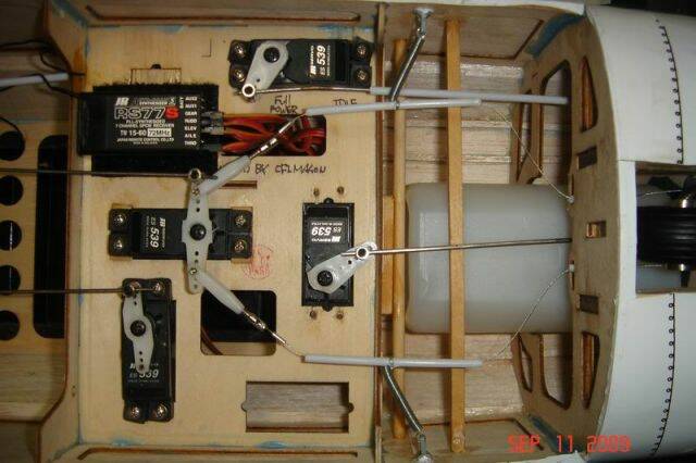

那兩條彈簧真是個好點子,
彈簧的長度還蠻重要的,這樣收輪的時候,彈簧向兩側拉,
可以將鼻輪艙的鋼絲拉緊不會纏住鼻輪,
減少誤動作的機會...
MASON大師出品,讚喔~!
