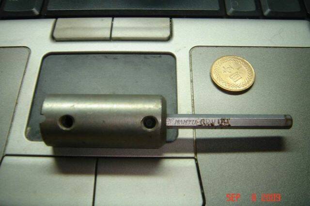

.‧它的啟動不是從前面而是像直升機那樣有個啟動棒,這個啟動棒是特殊規格嗎?還是跟直升機ㄧ樣?

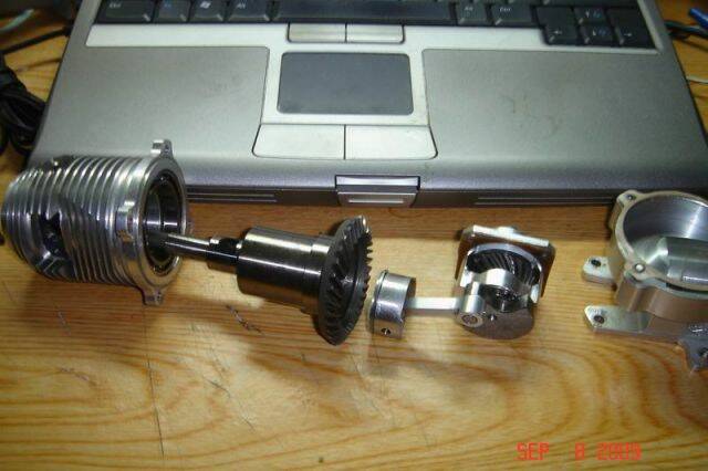

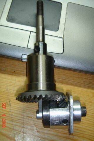

區軸的轉速是螺旋槳軸的兩倍
所以說
區軸轉兩圈.螺旋槳軸轉一圈 就爆炸1次
啟動棒是一般6角
[ 本帖最後由 CFI-MASON 於 2009年9月8日 11:23 AM 編輯 ]

看他的結構圖就知道了
它的軸輸出轉速雖然只有一般四衝引擎的一半
但是活塞運動的次數並沒有減少
請MASON幫忙算一下他那顆SP版的齒比就知道了
我想...SP版軸轉速還是要控制在5500rpm比較恰當
