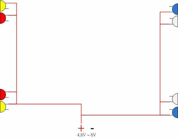

之前發的一篇文!!!!
『亮就好LED DIY超省料版』
這是我目前想出來最省料的方式…
可以共用線的部分,盡量共用!!!
正電部分
只用一條線貫通,入電處分歧一處…
負電部分

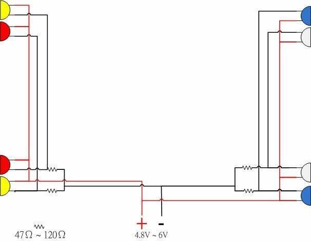

假設每款燈色的電壓不同(比較保險)
兩兩一組,共四組…
在每組的入電處加一顆電阻即可,共4顆…
電線部分在每顆電組之後,再分歧給另一LED同色的負電…
※電阻的歐姆值,理論上越小越亮,相對燒掉的機會增加…
以超白光為例,最大電壓為3.2V,使用120Ω的電阻約可得到95%的亮度…
以4xΩ的電阻約可得到97.x%的亮度…
應該還可以再嘗試低於4xΩ的電阻看看…
