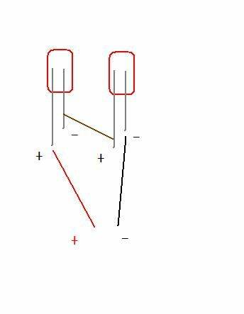

led工作電壓 1個3v   ~  2個 乘 3 = 6v
3.7v鋰電 3串 最高電壓 12.6v
12.6v 餵給2個串接led 6v 這樣電阻用280~350甌母即可
發表於 2009年9月2日 09:46 AM | 顯示全部樓層
如果用在接收用伺服機電池  1.5v  x 4=6v ~ led就不用接電阻了 但led 要串接喔 (串接如圖)
如果~伺服機電池是鎳氫鎳葛1.2x4=4.8應該還可以點亮串接的led...但是會比較暗!所以要改並接或直接接電池 但要接80毆母電阻才不會燒掉~

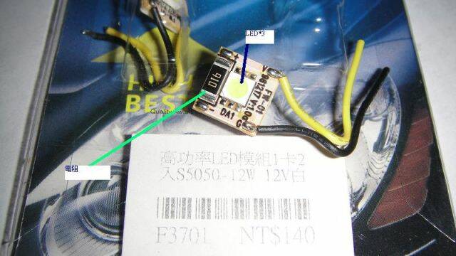

發表於 2009年9月2日 10:48 AM | 顯示全部樓層
http://www.rctw.net/thread-105227-1-1.html
請參考 單顆LED用電壓3V以上一定要串接電阻
市面有組合品已經有串接電阻如圖:三顆LED串一電阻100歐姆1/2W  12V用
[ 本帖最後由 ch12ou34 於 2009年9月2日 11:08 AM 編輯 ]
發表於 2009年9月2日 11:46 AM | 顯示全部樓層
原帖由 ch12ou34 於 2009年9月2日 10:48 AM 發表 http://www.rctw.net/thread-105227-1-1.html請參考 單顆LED用電壓3V以上一定要串接電阻市面有組合品已經有串接電阻如圖:三顆LED串一電阻100歐姆1/2W  12V用
那是市售5050三晶的led現成品~
那個綠指標 好像是二極體不是電阻...!用於單向電流的功能!
以下是diy的5050三晶9p燈片組~吃12v電~每顆三晶都需串200甌母電阻~
http://www.rctw.net/thread-98225-1-1.html

 樓主| 發表於 2009年9月2日 10:36 PM | 顯示全部樓層
晚上我接好了
我是用100歐姆的電阻還蠻亮的耶....
但現在有個問題了如果我直接從電池6v拉正負級出來
正極看搭100歐姆的電阻然後在接電表 是否會跑出大約3v的電壓呢
因為我用我家一般指針的電錶確還是一樣6v耶
怪怪的
因為我想用這樣去知道 我用多少的歐姆才是可以最接近3v
如果要接成爆閃燈還需要什東西呢?(簡單為主 2顆led)
謝謝
