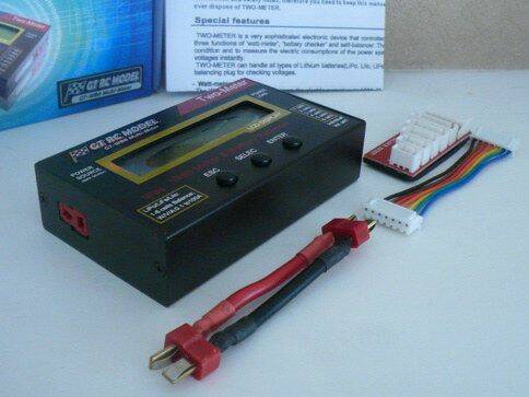

發表於 2009年9月4日 01:56 PM | 顯示全部樓層
以前出門要帶這個電流計還要帶測電表!
現在只要帶第三張的多功能電子公率計
主要用途: 1. Watt: 針對電變 & 馬達功率測定, 測定顯示瓦數(W), 即時電流(A), 即時電壓(V), 耗電容量(mah) 2. Li-Po, Li-lo, Li-Fe(A123) Balance: 針對 Li-Po, Li-lo, Li-Fe(A123) 三款電池做平衡電池電壓, 平衡完成以警示音提醒. 3. Li-Po, Li-lo, Li-Fe(A123) Check: 可針對 Li-Po, Li-lo, Li-Fe(A123) 三款電池作測電功能, 可顯示尚餘電量百分比, 總電壓顯示, 多片電壓顯示. 產品規格: 1. 輸入電壓範圍: 7.2V-60V
多看看拍賣會有意想不到的發現啦
[ 本帖最後由 seals666 於 2009年9月4日 02:01 PM 編輯 ]

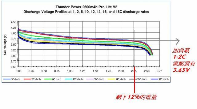

發表於 2009年9月4日 02:18 PM | 顯示全部樓層
從分壓接頭可以測到剩餘電量
這種測量的依據為何?  依照電壓
那如果量到一顆較爛的電池 (如下圖)
那剩下12%的電量 電壓剩3.65V
照那組測電器所顯示剩餘電量會更少
我比較認同豬頭三的說法
