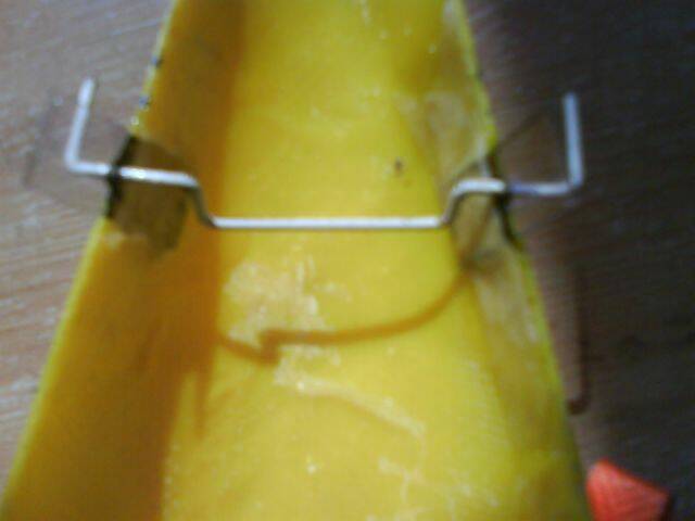

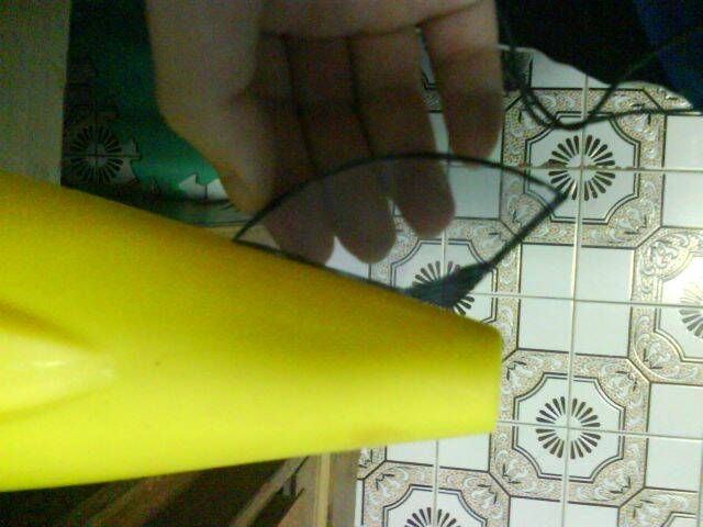

升降舵用這樣不知道行不行
各位前輩有其他更好的建議嗎?
透明那塊是CD剝下來了
透明那塊是CD剝下來了
用AB膠黏的
用AB膠黏的
舵的大小
舵的大小
 樓主| 發表於 2009年8月24日 04:26 PM | 顯示全部樓層
建議你不要用cd 的透明片 因為太脆了 不耐衝擊
要小心 一撞到就會烈掉 要用膠版比較有韌性
升降舵的部分 可以再縮小 不需要那麼大
加油
發表於 2009年8月24日 04:51 PM | 顯示全部樓層
恩  CD的透明片已經拆了
下次換上ABS膠版
那升降舵的部分要用兩塊膠版中間夾著鐵絲 然後再稍微打磨
這樣會不會太厚
 樓主| 發表於 2009年8月24日 05:11 PM | 顯示全部樓層
原帖由 x30293 於 2009年8月24日 04:51 PM 發表
恩  CD的透明片已經拆了
下次換上ABS膠版
這樣會不會太厚
用鋼絲或銅條當軸心比較好 不會生鏽
我都用2mm的 再配合2mm的輪擋焊銅片 當擺臂
厚度這樣可以
舉個例以2mm鋼絲當升降舵軸心的話
先將鋼絲彎成L型
裁三片膠版 其中
當夾心層的那片膠版就用2mm厚的
再這2mm的膠版中 挖出L型 塞入彎好的L型鋼絲
再來剩下那兩片 膠版的厚度 就可以你自己決定了
0.5mm或是1mm厚的膠版強度夠了
黏合好以後 再去打磨
這樣的舵片可說是金剛不壞之身了

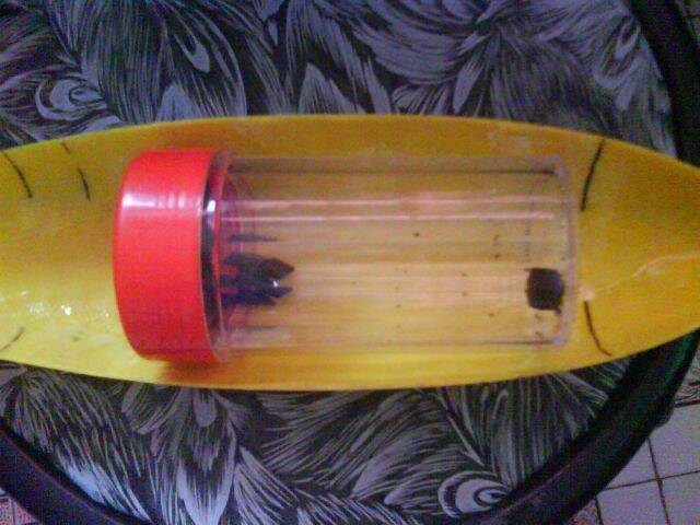

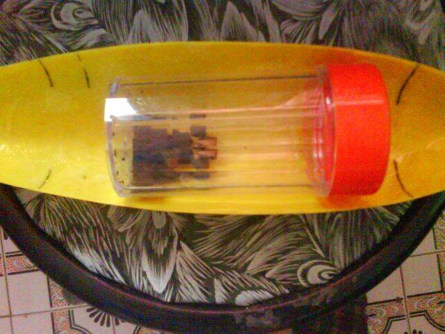

我再家找到一個高14CM  直徑6.2CM 的中藥灌子
就是紅色蓋子 瓶身是壓克力做的  這種尺寸適不適合來裝WTC?
