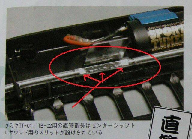

注意看那片只是輕輕靠著傳動軸.傳動軸接觸的地方必須磨出一個平面(如圖).當傳動軸轉動的時候.因為已經磨出一個平面所以會有"間歇式磨擦"的效果.我想聲音應該是這樣出來的.
[ 本帖最後由 @阿豪@ 於 2009年8月22日 01:38 AM 編輯 ]

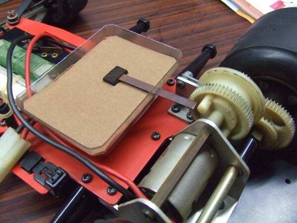

我有一台古董老車 上面也有發聲結構
如圖 聲音如何 倒是沒試過
不過有類似音箱的加持 應該會比較大聲~

照片中的那一塊"響板"看起來很像是"卡夢"
有沒有可能是碳纖板?,
現在的關鍵就在於那塊板子,材質不同當然聲音也會不同,
只能再試試了,
另外諸位不曉得有沒有注意到一樓的影片,(當他加油門時才會發出聲響),
油門放開時的聲音確不一樣"(但此時車輪仍在運轉中.表示中軸也仍是運轉狀態)
若依照遙控雜誌書上所圖解的"固定裝置"(當油門放開時應該仍舊會有聲響,因為響片依舊與運轉的中軸接觸中,只是音頻會隨著轉速下降而降低),理論上應該是不可能做到有如影片中的那種效果,
有沒有可能該作者是用三動以上的遙控器,用一顆迷你伺服機來推動響板與中軸做接觸.拉這一動與油門做混控.(當加油門時將響板推至與中軸接觸,油門放開時即脫離),
而且仔細聆聽影片中的引擎聲頻有兩種,一種是加油門時的聲音(咖大聲),另一種是油門放開之後的磨擦聲(咖小聲),
那就有可能是裝兩片響板,一片活動(大聲板),一片固定(小聲板),
當然這一切也算只是貧僧的癡心妄想,若有錯誤還望請諸位大德海涵,

原帖由 禪宗一哥 於 2009/8/21 18:08 發表 照片中的那一塊"響板"看起來很像是"卡夢"有沒有可能是碳纖板?,現在的關鍵就在於那塊板子,材質不同當然聲音也會不同,只能再試試了,另外諸位不曉得有沒有注意到一樓的影片,(當他加油門時才會發出聲響),油門放開時 ...
你看錯...
那是位ㄌ好看 貼張 纖維貼紙遮住........
