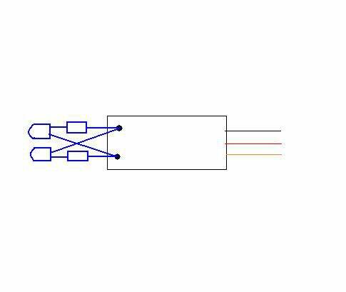

你led改接這樣
當中立點 輸出端兩點等壓 [這時馬達不轉 等於led不亮]
切左 切右 都只會有一個led亮 所以找一個 三段開關來設定控制

1.由收訊機接出來的電源線黑色負極.紅色正極.重點來了(J牌橘色.F牌白色)是正極(三段開關還沒試.....沒看過電子式的)
2.正常狀態(1.都不改變)只有訊號改變時(橘.白)會改變(不是正負極改變..是.......
3.伺服機板改法.看似可行(但...影片中是接在第2動(副翼)第6動(螺距)還刻意這組用兩支LED燈正負極相反.........................救救電子腦殘的我)

馬達的正逆轉是靠電流改變正負級啊
用電路板都能當電變來使用 控制馬達正逆轉了
所以這樣的方法絕對可行
但問題是 伺服器電路板 非常敏感 中立點都會漂來漂去
先把你的中立點調出來 也就是調整遙控上的微調
調到兩邊的LED都不會亮 這樣中立點才能找到
再來進入遙控器的設定程式 調整EXP
再將中立點調模糊 這樣應該行得通的
加油 真的中立點都調不出來的話 就只好用機械式的了`
發表於 2010年4月11日 09:14 AM | 顯示全部樓層
阿賣好喔! 我看你乾脆把VR接上去 調整VR看看LED會不會滅掉[AIE 微調記得先歸0]
除非你接錯線啦!不然電路故障 否則一定會OK
