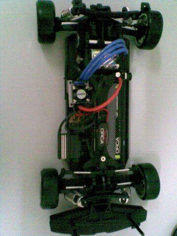

 樓主| 發表於 2009年8月20日 02:33 PM | 顯示全部樓層
发已安装好的图
和大家一起研究研究

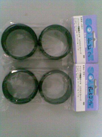

还有会使用比赛专用的甩尾胎
 樓主| 發表於 2009年8月30日 01:33 AM | 顯示全部樓層
今天终于测试了 我的新车
比预期的平稳很多
前滚后直 玩了多次 在今天终于连续甩了几圈跑道没撞(感动中
美中不足的就是电变的电池保护设定在单cell=2.9
玩到5.9v才cut off (电池有点发胀
忙打去问店家 他说最好自己算时间 天啊 玩的时候我哪里会去注意时间啊
马达6.5t 齿比8.088 马达位置刚刚好 温度满高
全车重量1.5kg 速度明显的。。。。慢
在同级轮胎中 远远被抛离 (马达级别介于5.5t~7.5t)也可能是我的手迟钝
想问个技术问题 却因语言的问题 而作罢(我这里3大种族却多语言)
不过总好过自己一个人玩车
