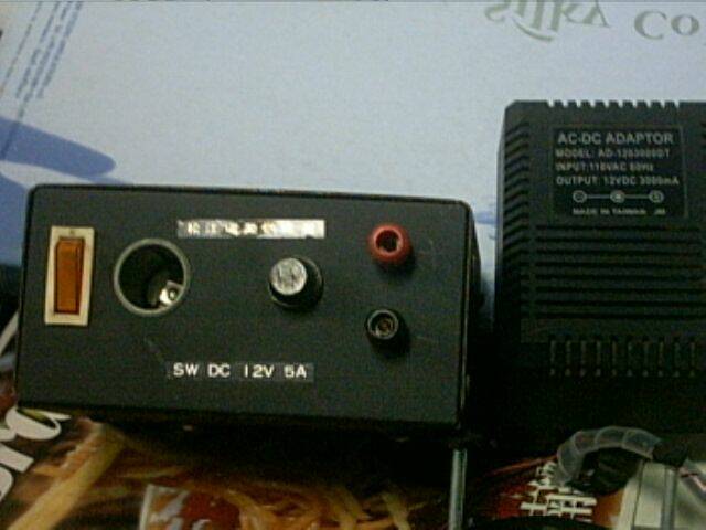

 樓主| 發表於 2009年8月16日 10:29 PM | 顯示全部樓層
是這兩顆
一柯是5A
一柯是3A
電壓都超過15V
要如何降
我用風扇加一柯12V3W電燈泡
充電器就可以用了
可是很麻煩
發表於 2009年8月16日 11:46 PM | 顯示全部樓層
這種充電器是只有二極體和電容濾波,沒有穩壓電路的,使用電流愈小,輸出電壓愈高. 樓主用風扇燈泡就是加大它的輸出電流靠近額定電流.  不過樓主量的時候應該是空載時候的電壓,實際接上去後電壓會再下降.        可以用水泥電阻模擬負載,量出真正使用時的電壓再來決定是否要降壓,否則降壓後接上真正負載時電壓反而可能太低.
7F建議的二極體降壓也是很好的方法,二極體的選擇要注意它的額定電流和散熱.
