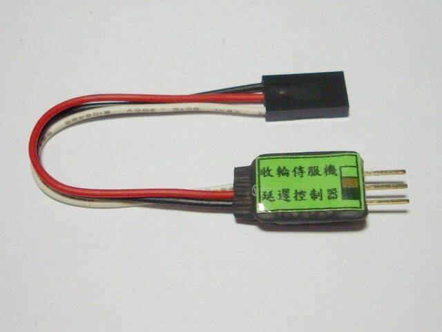

收輪腳伺服機延遲控制器
收輪腳伺服機延遲控制器,應該很好用,就不知耐用度如何?
將控制器插到接收機上 收輪伺服機接到控制器上  即可將伺服機行程延長為5秒鐘
若需接一顆以上伺服機只需使用市售Y接線連接即可
本控制器使用電子單晶片IC接收及控制伺服機訊號 不會對接收機產生干擾

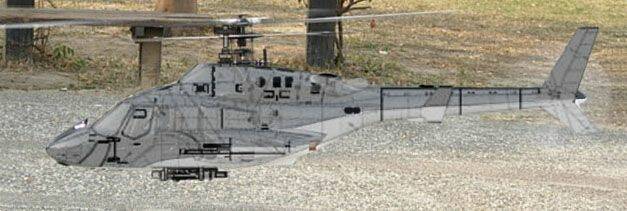

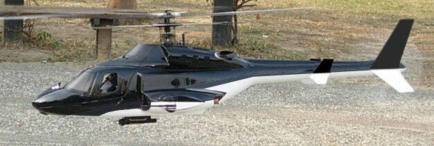

看你那麼有心,再送你一張飛狼側面圖,比對一下就會發現還有很多不同喔!
比方說水平翼應該往前移~~  但我比較懶,不想改他了~~
看起來不錯,不知能不能慢慢收腳?
如果你用了不錯要通知一下啊!!
