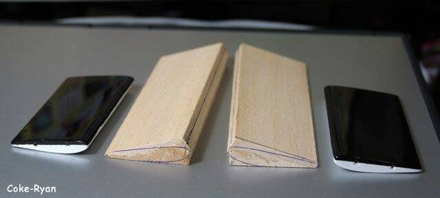

飛狼尾翼改裝過程

(3) 水平尾翼加長~
找到大型飛機的副翼來切割,並削出翼型(兩側為原廠水平翼)。
