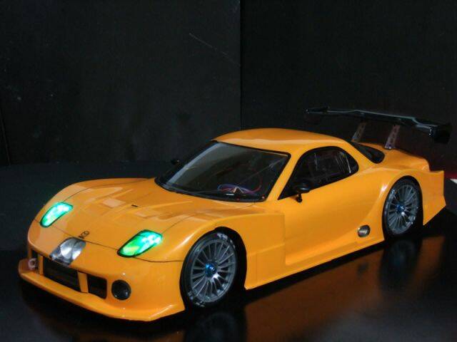

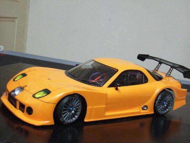

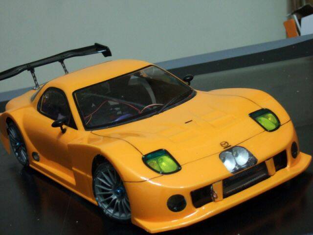

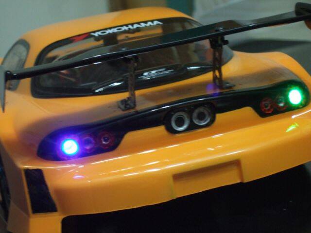

只差贊助廠商的貼紙就完成了=ˇ=
先貼素色圖裝的照片~

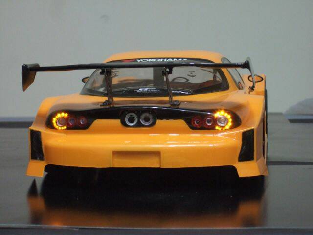

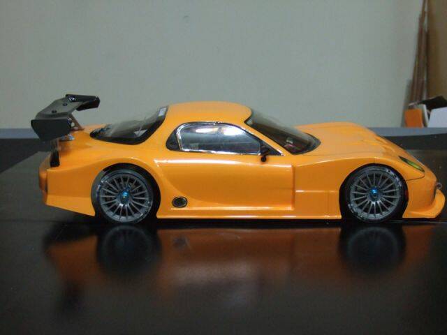

全車照ˇˇ

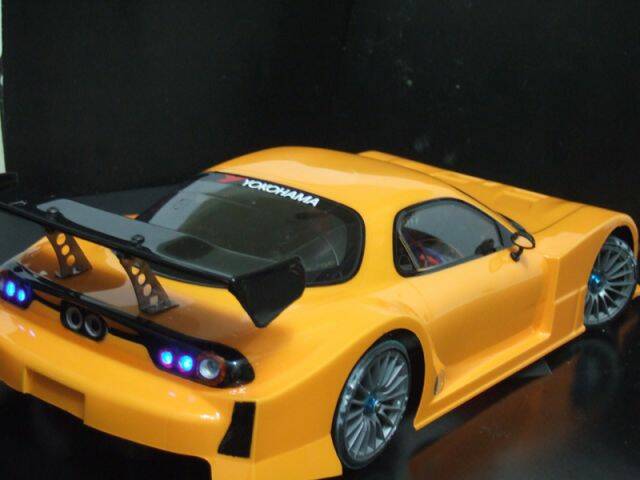

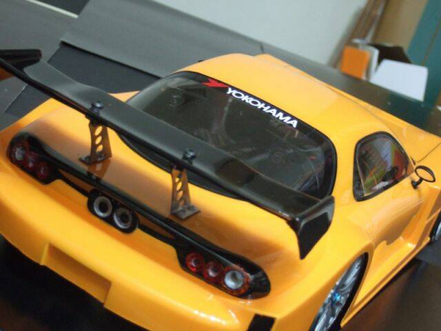

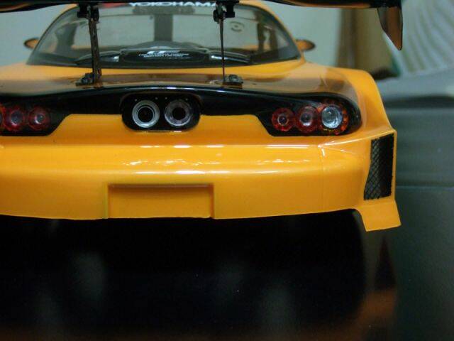

車尾特寫
後輪空力套件有網子歐!

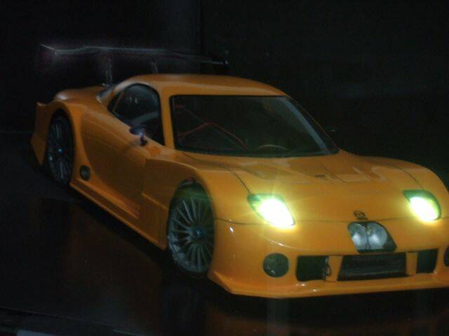

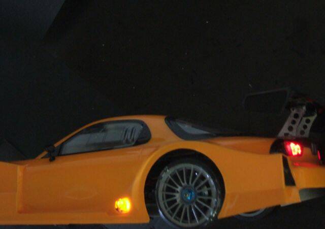

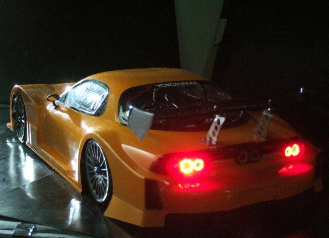

開燈摟~

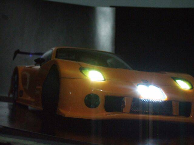

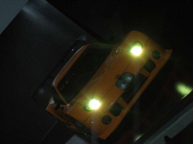

大燈
小燈

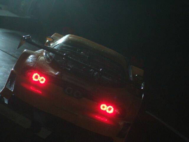

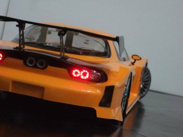

LED式樣尾燈
D24式樣主燈(!?
逆光
排氣管
跟新靜態展示影片~
-----------------------感謝觀賞-------------------------------

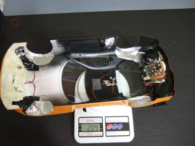

完工後車殼重量 OTL
支援外接遙控燈光組
ORC 雨宮 SGC-7 (RX-7
車殼重
施工前     施工後   +暴閃組   +4動遙控燈光組
約130      209          250          294 囧!?

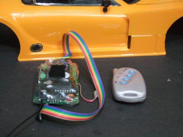

全載電流 BEC6V   0.5A
主燈0.5W 白光LED x4
尾燈58光點 LED式樣 (36紅 22黃
所有種類LED可單獨開啟
大燈2段亮度(可用遙控閃大燈
前8後4段暴閃 (可用遙控切換
方向燈 閃爍/恆亮(可用遙控控制
煞車燈 自動感應
排氣管 加速瞬間/減速瞬間 開啟
DIY王道阿=ˇ=+ (累死...倒

發表於 2009年8月5日 04:29 AM | 顯示全部樓層
=   =因該會破 3百....貼紙也是很重低...
好奇重就給他重到底...
位啥沒
車底燈? 位啥沒後排風導流翼主件 ? 防滾龍?(吸管做)? 裝飾雨刷組? ....
必要再來各 (駕駛艙)
通常在加這4樣 因該會破 345公克...
這樣就更完美
原先 想去這次D1賽 選美殼 幾乎 是(純裝飾殼)爆肥.....
可惜來不及也沒法喬假.....真是怨念+1
建議 用小鈕釦開關 在車殼尾翼下不明顯處 挖伊小洞...倒掉用車殼廢料做  凹 型+雙面交就可以固定.(我就是這樣做)
開關都很方便......不用再翻殼也比較安全
另也建議 電子類敬量橫躺在用熱縮套速好...也比較好固定.......
 樓主| 發表於 2009年8月5日 09:03 AM | 顯示全部樓層
原本也有想做車尾下導流組件但是會卡到電路就放棄了
至於車底燈是個人喜好問題所以沒裝
內裝....(遠目
雨刷組也是直接被省略掉了XD
車殼方面已經極端的再減輕車重了
(換最細的單蕊線 尾翼挖掉不少 燈具還做的比原廠電鍍的輕 端子開關都用最小型的
銲錫也盡量減少
行駛非必要的東西  幾乎都是拆卸 (暴閃 外接遙控
另外車殼能不挖就不要挖是小弟個人的堅持XD
電路板的主要3個按鈕開關 都是不用翻殼直接案的到 (個別8個小開關就撥不到
電子類橫躺用熱縮套<----?  理解不能Σ(⊙▽⊙"a
發表於 2009年8月5日 12:37 PM | 顯示全部樓層
原帖由 新手一隻 於 2009/8/5 01:03 發表
至於車底燈是個人喜好問題所以沒裝
內裝....(遠目
雨刷組也是直接被省略掉了XD
車殼方面已經極端的再減輕車重了
(換最細的單蕊線 尾翼挖掉不少 燈具還做的比 ...
ˇ電容橫躺...越平越好...
