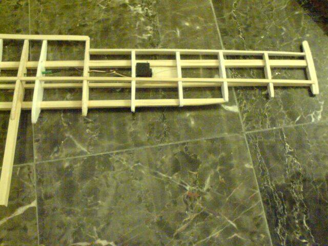

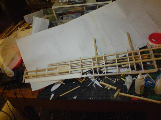

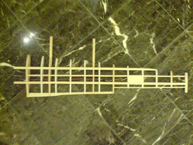

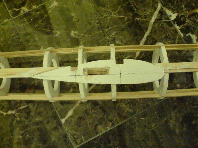

目前一隻主翼骨架完成  進度有點慢
看自己的B-29 可能真的會是"重"型轟炸機

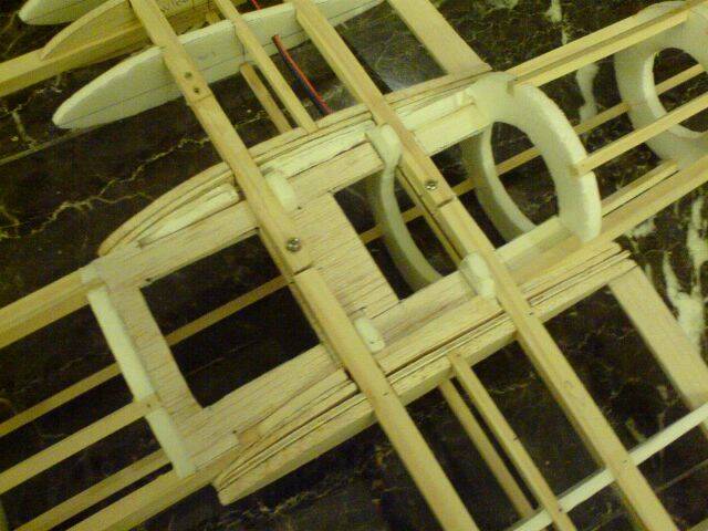

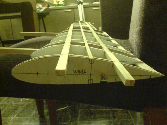

正在苦惱如何固定主翼 預計在兩支主支架上鎖螺絲 不知道翼肋和機身間要不要加

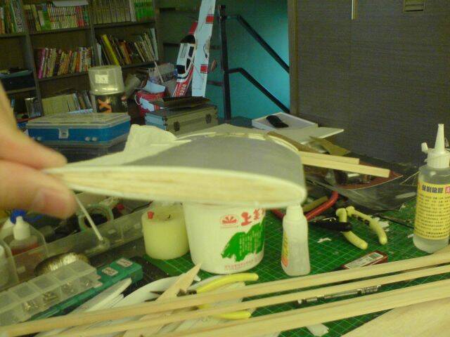

還有 翼肋前緣要包珍珠板時 (2MM) 要磨薄再折弧度嗎
請各位前輩不吝情指教
手機拍的 品質有點差
主翼

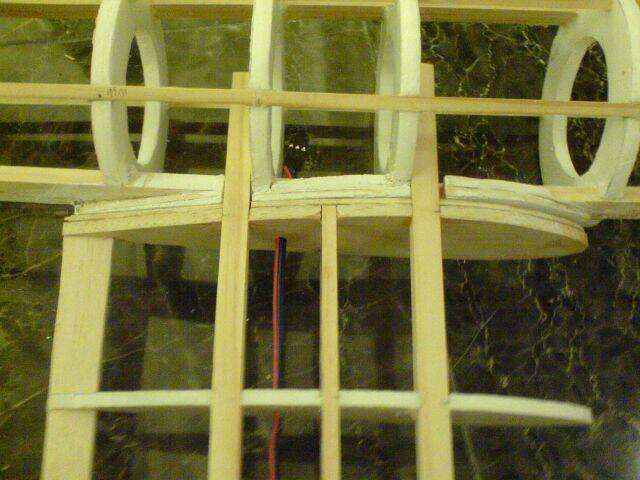

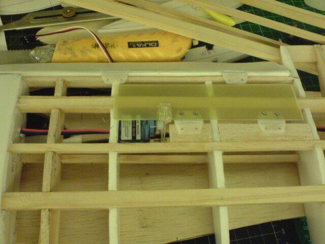

伺服機先固定吧
主翼支架(預計從上面垂直鎖螺絲)
機身主翼接合面(不知道要不要打洞鎖螺絲 )

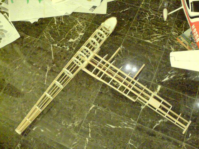

假組裝
還有一隻要做勒 趕緊加油
發表於 2009年8月2日 10:40 PM | 顯示全部樓層
可以用滾筒式滾一滾,或是用壓線式,或是用吹風機都可以,也可以用上下2片貼合,不過前面都要用膠帶補強一下,你來飛場時應該有注意到每壹台手工機翅膀前緣都有用膠帶補強,機翼對插地方就要注意一下了,那裡是補強的重點因為飛機所有重量都壓那裡,你可以採用鎖螺絲方式或是用插銷式都可以,只要不要輕易脫離就好了

除了膠帶還有別種方式嗎
膠帶有點度美觀耶
發表於 2009年8月4日 11:11 AM | 顯示全部樓層

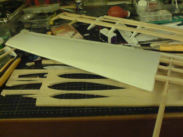

目前最好用的就是膠帶(透明的)如果不喜歡的話可以成形後再撕掉~~撕膠帶也是有技巧的!不可以往上拉要往旁邊一點一點拖比較不會傷到[真珠版,這是我的經驗

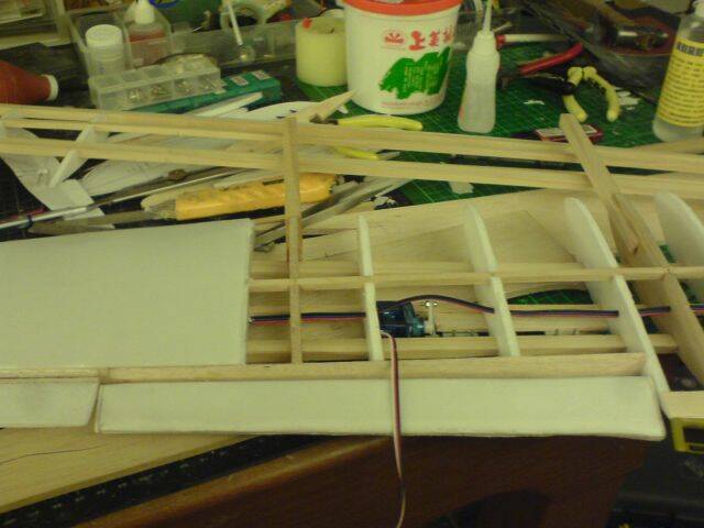

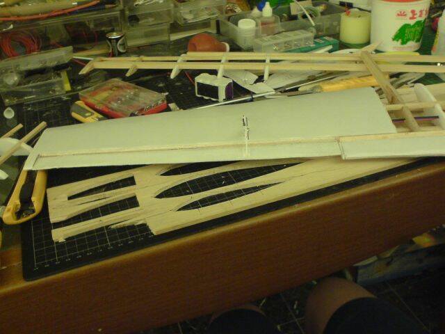

先包一半的翅膀 沒包過 不知道及不及格
副翼
襟翼

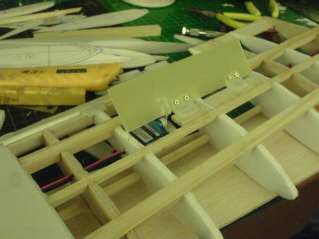

手癢 做看看阻力板
不知道煞不煞的住
啊 失焦了 sorry
第二隻翅膀完成
接合面
蠻大一隻的

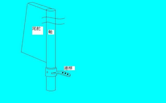

這幾天再思考一個問題
關於尾翼的控制 我打算把尾翼固定在軸上
但連桿就不知道怎麼固定在軸上了 有賣這種連桿嗎
發表於 2009年8月6日 11:46 PM | 顯示全部樓層
用鐵絲穿過RUDD
如同裝尾輪一樣
再用一個練習機前輪轉向的擺臂鎖上控制
