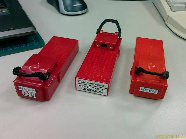

瞭解,小的不才想再請問一下:目前我有3個電池(一個跟著飛機一起的,橘色,另兩個另外買的,紅色),我把飛機插在電腦上改成上述的數據,現在飛這三個電池時,發現到橘色的那個可以飛行的時間比較久,將近10分鐘,充電則要大約2小時。另兩個紅色的飛行時間約7分鐘,充電只要1.5小時。
請問用軟體在設定上,只要對著機子修改(不用捅電池?)還是其實我改到的只是針對其中一個電池(橘色)而已。
PS:因為懶得扛電腦到地下停車場,我電腦太大台,樓下又熱死了。又不願上班時間拿飛機上樓,囉唆的很都。所以只好提問前輩們了。謝謝

關於電池的使用時間及規格問題,不會因為電池紅色或是橘色case顏色而有不同,因為這都是相同規格1800mAh/25C的電池..
至於為何會有充電及飛行時間長短的問題,的確很難由此判斷,但是可以確定的是,軟體的設定上,僅需要對控制盒進行修改不需要同時安裝電池....
建議於飛行後,可以利用Data Logger功能.下載飛行後的飛行資訊曲線(如電壓,電流.飛行時間....)
便可以大概了解到為何著兩種顏色的電池有差異了.....
於紀錄資料前(置入電池),請先利用interface 將直昇機控制盒內的記憶清除,如此才能重新開始新的紀錄
