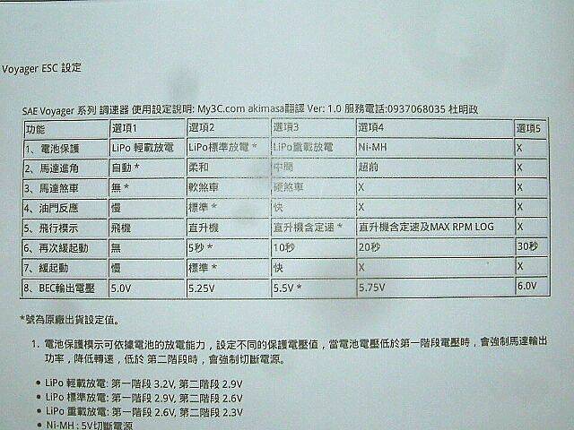

哈,看到照片你是用SAE的電變. MPI葉老大剛寄了這種電變讓我測試,拿到手就知到該怎麼設定了.
3S換4S會叫不是馬達問題,到RCU去爬文有一大票,不要怪罪馬達

  • 原帖由 lspeng 於 2010年5月28日 12:45 AM 發表
    Motor Timing 你設多少? 應該是outer runner mode.
    假如timing定義和Jeti一樣就設在Hig
    假如timing定義和CC一樣就設在low
    兩邊都試一次,小case很容易解決
    這顆馬達我也有,好用得很. ...
    此顆是老弟設定.應該是這樣子設定
    現在裝置在Grand Slam 90機子上
    好喔...找一天也來試試看CC這顆裝上HIMAX無刷應該是沒有問題......
    昨天搞了一整天SAE都無法解決
    太好了...彭大那麼SAE變電就等您測試結果喔........
    此顆只有1~5功能

試這個:
1.  1
2.  2  ==> 我猜相當於low timing
3.  1
4.  1 ==> outer runner用slow response
5.  1 ==> 飛機
6.  2
7.  1 ==> outer runner 用slow start
8.  3 ==>看你用多少

原帖由 lspeng 於 2010年5月28日 10:31 AM 發表
試這個:
1.  1
3.  1
5.  1 ==> 飛機
6.  2
8.  3 ==>看你用多少
好...我現在..再去重新設這個看看
彭大..設定盒它只有1~5功能.而沒有6~8功能這樣子
