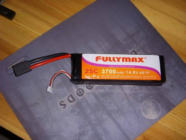

新机买回来热闹了,90(or ~110)级的电机目标重量控制到3800g左右,我的inspire 90可以很容易地控制在这个范围内(8s 4000).如果是象osmose一样的70级电机呢?重量控制到多少合适?
我的inspire 90还没装,但是先弄了架小50的电3A(element 30)装上了,当作每日的3A练习机.整机重量控制在了1350g(除去电池),准备好了4s 3700(390g)  fullymax  电池(两组就可以上inspire), 择日试飞.
现在在等电调,前天晚上手痒去换电调的电源引线时把电调的电路板弄糟了,以后再不去焊电调了:(
电池用了新的TRX接口.
