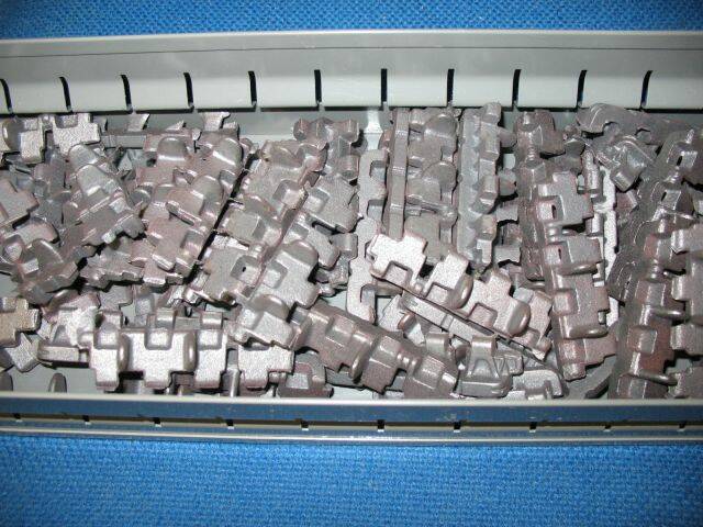

坦克底盤,        小配件全部是用熱軋鋼板(hot roll steel)做的,不是生鐵(cast iron).
坦克車有些地方薄薄生了真鏽...muffler有過熱的紅鏽,看起來有非常好感.但不要鏽生太多,太多看起來坦克是像廢棄爛鐵.
15年前我做了一台全部鐵做 1/10 Tiger I 履帶我做的全是cast iron 我喜歡履帶它全部像真生鏽.但是坦克做了一半沒再做下去.

嘩﹗LVTP5車長能自開模做履帶塊﹐太神了﹗更加佩服﹗ ~~

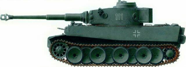

我現做的虎一編號是111 (如圖1)

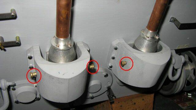

請問大大們 : 在車後面那兩個 muffler guard castings 頂面旁邊有個stud頭 (如圖2) .
請問那 stud 頭是使用在 1 muffler guard一邊或在兩邊都有stud 頭. 如果有圖片請張貼. 我不想做錯誤. 謝謝 ! 謝謝 !

嘩自製履帶!!!!!!!! 我也想可以自製履帶, 就不用等那麼久了

LVTP5兄指的是這個? 是一邊一個﹐用來吊掛時固定吊索之用。
