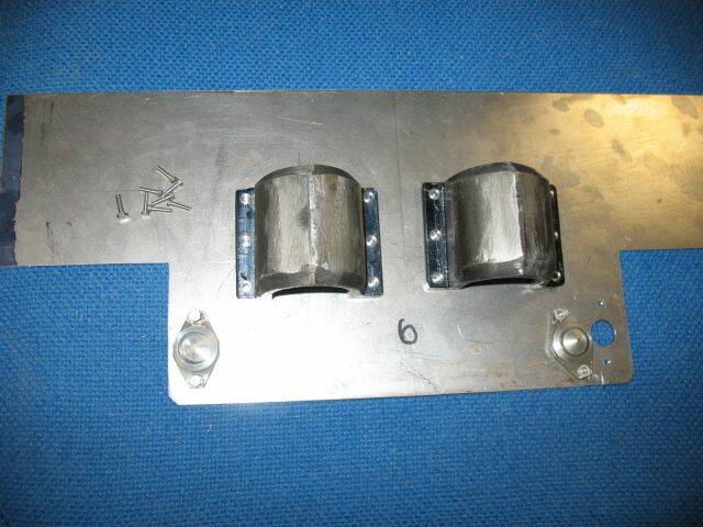

今日天氣開始變化要說告別夏天,是時候恢復回做坦克工作了 .
我的虎一編號是111底盤是鐵做,用眼看到的地方全部像真是鐵做,厚度6mm ~ 10mm ,看不到的地方全部是 1mm 薄, 我喜歡它生鏽   .
The rear hull 將快完成,今日我已製成兩個 muffler guards 放入水中稍後生鏽再用火燒鏽變紅色. muffler 也這樣方法做.
# 1 圖片是 Verio 做. # 2 , # 3 是我做   .
發表於 2009年9月7日 09:53 PM | 顯示全部樓層
是用生鐵做的嗎?那當然生會鏽﹐而且會鏽得很厲害。如果像大陸某些車長用不鏽鋼合金做﹐就沒這問題嘍﹗
發表於 2009年9月7日 09:56 PM | 顯示全部樓層
