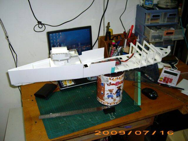

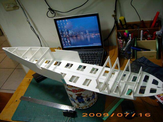

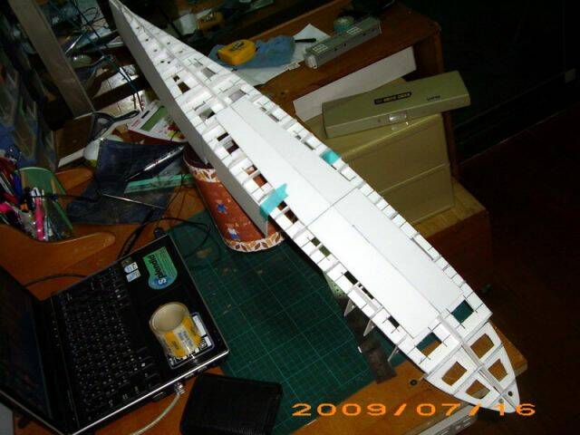

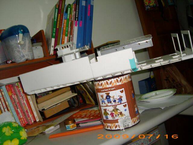

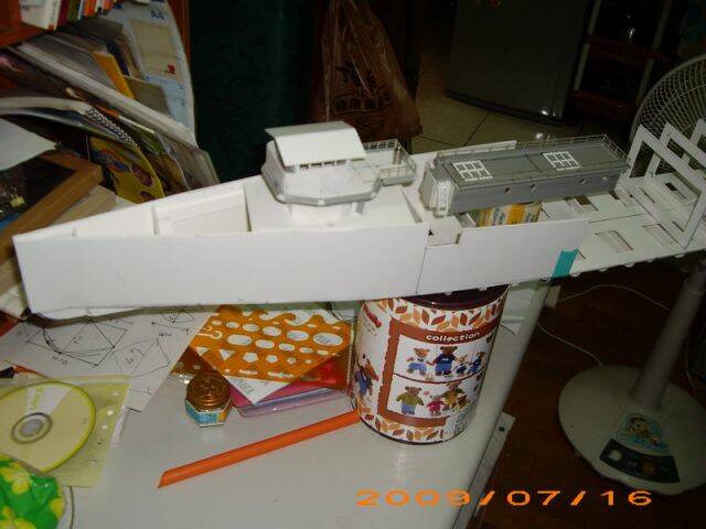

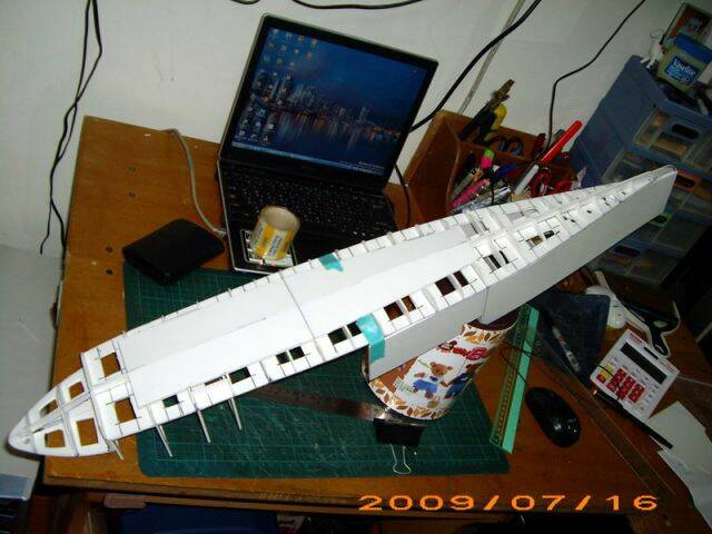

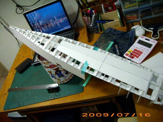

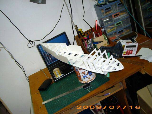

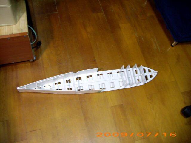

謝謝各位大老的資料提供,原來造船這麼辛苦,龍骨終於完成了,現在用一些固定板作假組合來修改,在來船底補土防水.電裝.平衡.....還真多工作
發表於 2009年7月16日 11:11 PM | 顯示全部樓層
嚇死人了 動作真快
加油

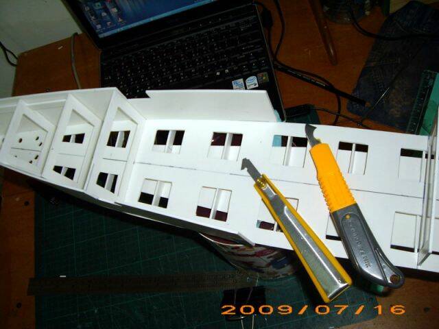

發表於 2009年7月16日 11:46 PM | 顯示全部樓層
原帖由 rotus 於 2009年7月16日 10:52 PM 發表
rotus 兄
請問你使用的材料是甚麼材料? 材料厚度多少mm? 曲面好不好加工?
加油喔!! 這種有點時代背景的船感覺很不一樣。
發表於 2009年7月17日 06:37 PM | 顯示全部樓層
回復 17樓 Alex_cheng 的帖子
你好!我用的是一種發泡板(可防水,水洗),主體龍骨為2mm板厚製作,船體底的曲面會用1mm厚裁成5mm寬的發泡條來加工,此材料不需要用P型刀切割,用美工刀就可以(容易切割),曲線部份也可用剪刀(2mm以下包含)作業後再用砂紙或細銼刀打圓,板接合是用快乾膠,但萬一黏錯硬是扯下的話,他不會斷黏接處,而是你黏接處周圍的結構表面會破壞斷裂(要小心黏著),以前作模型都是用ABS板作業,此板是經過再做廣告看板的商家詢問提供的,也是第一次使用
