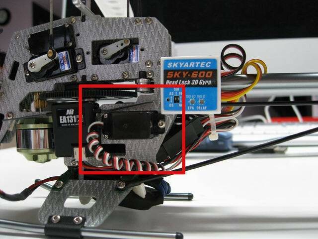

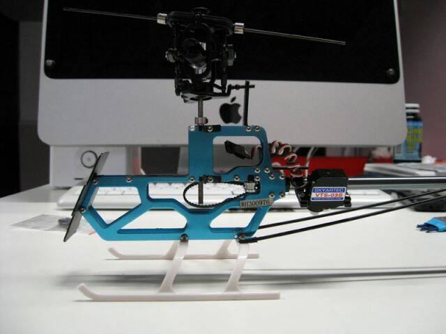

我的 Belt 250 原本是用 SKY600 加上原廠 5g 尾伺服, 雖然使用上沒什麼問題, 但有時候還是不太聽話, 會慢慢的轉, 對正在對頭奮鬥的我會造成困擾, 同時心裡也覺得有點浪費了 SKY600, 但因為 Belt 250 的尾伺服是固定在側板上的設計, 空間有點小, 我買的 SJ SSD-101US 數位伺服雖然塞的進去側板的孔位, 但舵片會頂到另一片側板, 一直找不到好方法安裝; 今天在整理我的 WASP V4 的時候, 忽然想到為什麼不把 Belt 250 的尾伺服裝在尾管上呢? 經過一番奮鬥, 哈哈, 我的 SSD-101 US 終於裝上 Belt 250 了, 爽
經過幾趟飛行, 我只能說
SKY600 不接數位尾伺服的話真是太浪費了
原本的 5g 尾伺服裝在這裡
SSD-101US 現在裝在這裡, 灰常灰常的好用啊
