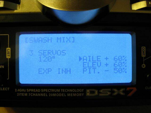

 樓主| 發表於 2009年8月22日 09:56 PM | 顯示全部樓層
收到,新的 Belt 250 好像不能套用你的參數,我還沒完全理解如何設定正確的十字盤參數,現在我的參數是
Aile +60%
Elev +60%
Pitch -50%
現在能飛,停旋正常,但肯定不正確,我再看看能不能想透,參不透再問你
