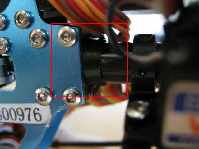

發表於 2009年8月16日 11:34 AM | 顯示全部樓層
回復 96樓 ericafe 的帖子
尾齒箱會滑動  可以點快乾或  鑽孔  鎖螺絲固定
如果鑽孔所羅絲固定的話  螺絲要剛好長度  不能干涉皮帶
不然皮帶會磨壞  參考看看  感謝分享  加油 ^^

老大, 找到問題點了, 是尾管固定座的問題 ^^

TIP Update :
碳纖尾管問題更新
上述我新裝的碳纖尾管會往後滑動, 導至皮帶異常緊繃, 我找到問題點了, 原因是原來的尾管有一個塑膠固定座,我買的碳纖尾管套件是有含另一個鋁合金固定座的, 這次換尾管的時候, 我因為偷懶沒有更換固定座, 繼續沿用原來的塑膠固定座, 咬合的力量不足,飛行時的震動讓尾管從固定座往後滑動, 變成皮帶在輔助支撐尾管的連接, 才導至皮帶異常緊繃, 真的是硬梆梆.
我換上鋁合金固定座, 並調整好尾管長度後鎖上, 測試飛行了幾次, 就沒有再發生尾管滑動的問題了, 皮帶狀況正常, 狀況排除,真正是不能偷懶
如果飛友第一次要買碳尾回來裝, 請記得買有含固定座的版本, 不要只買碳尾
下圖是問題點塑膠固定座
這是更換鋁合金固定座後的樣子
