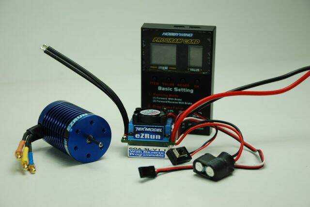

 樓主| 發表於 2009年7月5日 06:27 PM | 顯示全部樓層
是用這組~這樣因該ㄝ看不出KV數吧!
我打聽到KV數再問各位大大吧
發表於 2009年7月5日 06:30 PM | 顯示全部樓層
馬達上面應該會有寫歐@@

原帖由 0926390050 於 2009/7/5 02:37 PM 發表
我齒比是原廠的~馬達呎那顆是印著24是齒比號碼嗎??
另外1顆齒輪我就不知道了~齒輪只有2顆嗎???
那我因該要配多少才好ㄋ
你這台車的齒比是8.02基本上算輕.所以關鍵應該在無刷KV數.偉豐原廠附的膠胎不要用.先買一組水管胎來玩.或是阿哲的PP胎更棒...你說馬達跟電變有點熱?那熱的程度有辦法把手指頭放著不放嘛?這種天氣對電裝是很傷的.你的問題有可能是無刷KV數過高.還有如果你是用偉豐附的膠胎在甩.把它換掉應該就OK了.還有夏天中午盡量不要玩車 ....

 樓主| 發表於 2009年7月5日 07:18 PM | 顯示全部樓層
我知道我的馬達是4300KV了
玩甩尾競速分別約要怎麼配
沒有可以玩競速又可以玩甩尾的配法嗎??
變電60A馬達4300KV電池用11.1V大齒盤70T馬達呎24T因該怎麼配ㄋ~要換哪個齒輪ㄋ~還是2個都要換
發表於 2009年7月5日 07:25 PM | 顯示全部樓層
玩車電池改回7.4V, 應該比較優.
