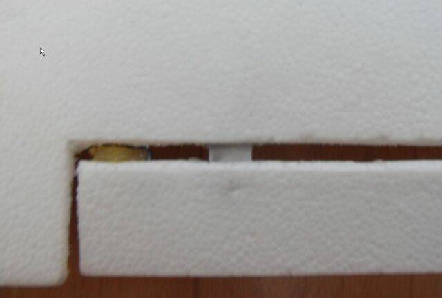

求救~我把副翼黏壞了!!
 樓主| 發表於 2009年7月5日 12:33 AM | 顯示全部樓層
原帖由 tw60884 於 2009年7月5日 12:26 AM 發表
黃框部分挖開跟鐵絲深度相同...
然後再用AB膠灌滿即可...
此做法可以延用再水平尾翼連動左右升降舵的ㄇ型鐵絲及後輪上
真是太感謝了..明天立即買材料試試

不醜
醜的在下面
老實說
其實應該是兩個V字型作連接
舵面才能活動
但是因為我把它留了大大的空隙
所以還是可以活動  但應該是不對的
另外我覺得雖然廣營飛機的價格相較於市面上
的確便宜不少
但為什麼不附這個
成本又沒多高
非得要給一個軟軟的東西
雖然的確軟軟的才好活動
但非得要把插入空隙挖的很大
才能勉強插入活面
而我之前做壞後請叫一位熱心的老鳥
他也是教我要用
玻璃纖維膠帶黏一下
預祝試飛成功
加油
