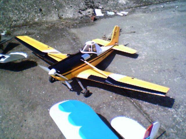

樓主: yamaimo1025
怪怪農藥機
發表於 2009年7月3日 06:47 AM | 顯示全部樓層
就是這一台
也是看它可愛又怪,就把它從台南飛友買下,重新翻修整理,做了新的機頭罩(原機頭罩是塑膠已脆化),很好飛好降打算飛它20年

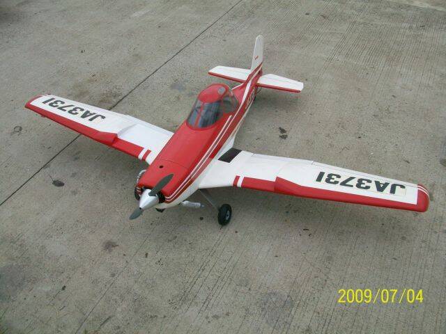

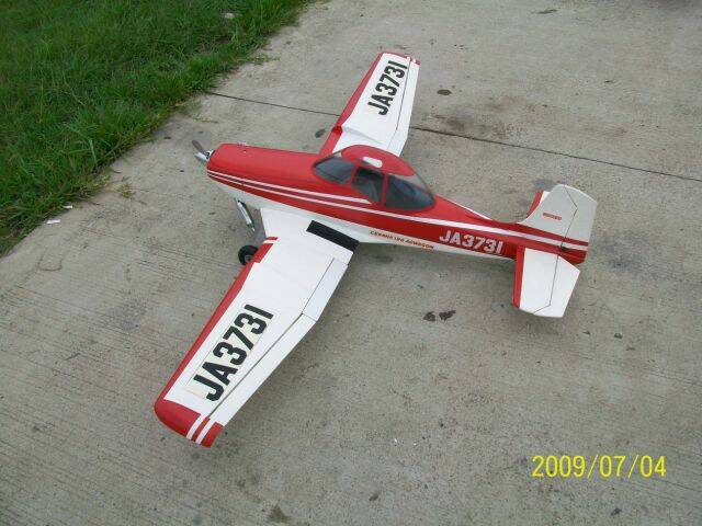

發表於 2009年7月4日 01:41 PM | 顯示全部樓層
我的農藥機
這是一位前輩送我的正版農藥機。
機齡超過十年,裝用OS70,浮力超好。
目前在西盛服役中,Kyosho KIT版。
[ 本帖最後由 flymyboy 於 2009年7月4日 01:46 PM 編輯 ]
真正的農藥機
真正的農藥機
機齡超過十年
機齡超過十年
