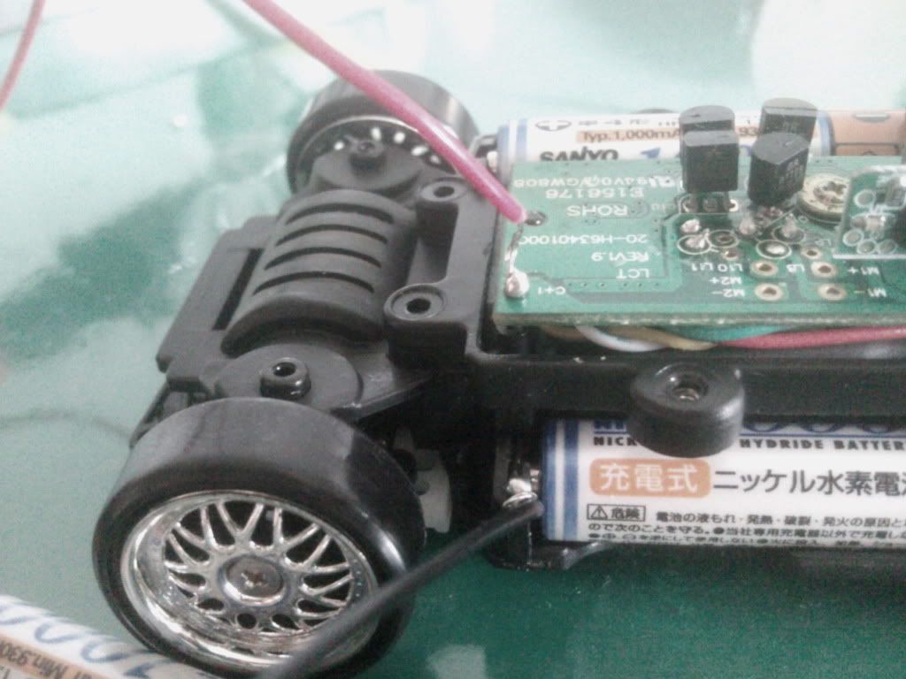

請問是這樣嘛?
發表於 2010年5月2日 02:14 PM | 顯示全部樓層
原帖由 北區 於 2010年5月2日 02:08 PM 發表 請問是這樣嘛?
是!
但紅線的線頭拉太長了,短一點,讓錫完全包住線,這樣會比較好!

恩恩
剛剛有測試一下  感覺馬力好像也沒增大
是不是要拿下限流電阻?
第四顆電池也易熱
會是我沒接好?
發表於 2010年5月2日 02:35 PM | 顯示全部樓層
原帖由 北區 於 2010年5月2日 02:22 PM 發表 恩恩  剛剛有測試一下  感覺馬力好像也沒增大 是不是要拿下限流電阻?第四顆電池也易熱會是我沒接好?
是!限流電阻要拿會有變化,會燙可能是你沒接好!
就是我說的線太長,部分可能你空銲
如果我知前PM打的您都沒看懂,沒記得的話,那我恐怕也莫耐無助了!
該打的我應該都打了,才是,為什麼會一直出現同樣問題勒
電子問題百百種,我也不是百科全書,我那之那麼多情況壓!
在說我都接的很順!
