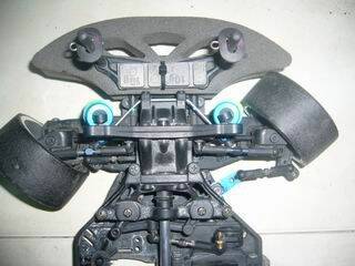

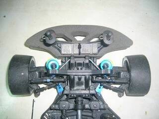

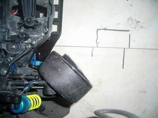

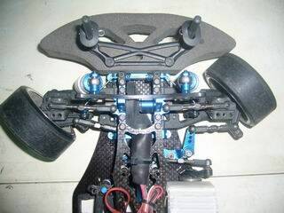

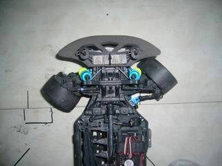

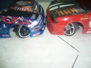

吳大   校長大    請問  反胎車  一般是  左右輪轉向   是一樣大比較好~~還是  SD  的   一邊大一邊小 比較好甩呀??

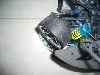

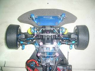

嗨.....久志..看起來你也把轉向搞大了不少...看你的車照應該是內大外小.反胎車當然是要左右一樣大才有可看性.你的問題出再阿克曼角.當你延伸(加長)轉向機構.相對的轉向角度就會變小(會打到齒輪箱).所以輪座球頭就要向前縮短行程.阿克曼角也要減少角度(平行會內大外小).簡單來說轉向機構延伸(大圓)輪座球頭縮短(小圓).大圓帶小圓會曾家轉向大小.大圓的轉向角度越小阿克曼角就要越小才會有最大轉向.都是環環相扣的.詞窮......說那麼多不知你懂嗎?  看圖比較快
左LCG右SD
左LCG右SD
左LCG右SD
左LCG右SD
我的SD轉向比較大
我的SD轉向比較大
兩台車疊在一起比較
兩台車疊在一起比較
兩台車疊在一起比較
兩台車疊在一起比較
兩台車疊在一起比較
兩台車疊在一起比較
用肉眼看兩輪可以說一樣大
用肉眼看兩輪可以說一樣大
SD的阿克曼角
SD的阿克曼角
LCG最大轉向.C座再修轉向還可以加大
LCG最大轉向.C座再修轉向還可以加大
小白的SD進化版SSG最大轉向.外輪還有進部的空間
阿克曼角配和轉向最大角
阿克曼角配和轉向最大角
