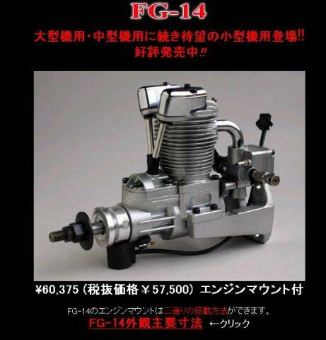

日本SAITO網頁的標準售價是57500日幣(未稅),如果拿FG-20在國內售價與SAITO網頁售價的折數來換算的話,這顆要價可能要破14000台幣喔....
FG-14比FA-82多出的5700元,FA-82可以多買個兩箱多木精,以一趟300cc算,
可以比汽油多飛個120趟吧....
嗯..FG-14飛滿120趟之前不能摔....不然還是不划算....
最高轉速到9000,螺旋槳與木精FA-82一樣,馬力未列不知
重量比FA-82多出: 引擎本體((536g-462g)+(CDI 150g)+(CDI電池JR1500mAh 90g)+(排氣管未知忽略)=314g!!
這對50級的飛機可真是沉重的負擔啊....
可能要用小型SERVO(-100g)+(減小油箱100cc(-90g))+2串鋰電加BEC(-50g)=240g
這樣多出的70g才能接受....
另外火星塞不知是否有強化,不像FG-20容易斷.......

另外火星塞不知是否有強化,不像FG-20容易斷.......????
小弟我也有一柯 FG20   火星塞崇來沒斷過 汽油機震動大 火星塞我都有給他固定  國外網站我也看過討論 也沒這各問題
說實在 雖然貴了點 東西還是GOOD 4衝還是有他的魅力 嚇嚇叫

 樓主| 發表於 2009年6月25日 03:37 AM | 顯示全部樓層
這引擎有包含引擎座喔
