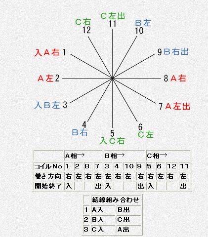

之前幫小偉繞這一個是用0.21MM7線6圈繞的.線我這邊有.
線圈繞法我是參考洲際飛有PO的圖繞的.可以參考看看

12極是要1正1反繞沒錯.9級的才是全部溝槽同一方向繞.之前不知道12極全部用同一方向繞轉動不起來.還有繞好後的接法有2種一種是3條線的頭相接.尾巴3條線(Y形接法).注重紐力的.令一種是我上面圖裡面的接法(三角形接法)注重轉速的.同樣繞法的線圈線徑.收尾接法不同期KV值會不一樣.
PS:這個馬達原本接法是Y形接法.

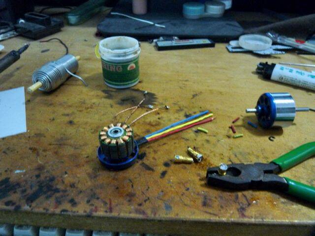

哇勒 又搞到  走火入魔了
一開始剛通電 馬達一直頓..頓..頓..的轉 然後好幾次都驅動不起來

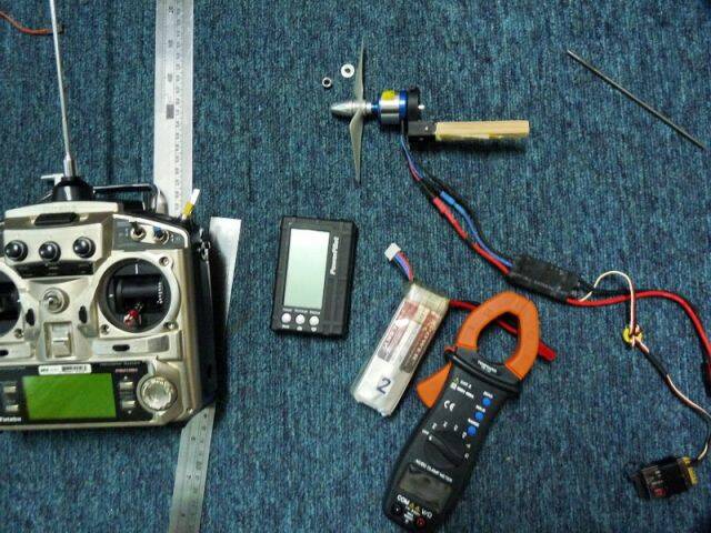

到最後 一直試電 馬達啟動越來越順利了 可是只空轉個10秒 底座就發燙耶
而且很燙 空載全油門瞬間10A 平均約7.8A
不過看到馬達 轉動的瞬間 真的好感動 ~!
小弟配了 APC 4.75X4.5的槳測試了一下  全油門 電流約在20A上下

看你的圖片上的線收尾的接法是轉速型的3角接法.KV值會比原本的1100KV還要來的高.我的3D機馬達不知道哪裡出了 問題.理論上原本全油門的的電流在7A左右.現在破表要11A不知道是不是線圈的問題.還是培林不順也會造成電流過大發燙.

昨天晚上 手濺 想說要測試一下  馬達的扭力
用手去 阻擋 轉子 結果 玩過頭了 電流過大把漆包線的漆燒掉了
又要重新纏繞了 真是手濺呀 等一下來用看看

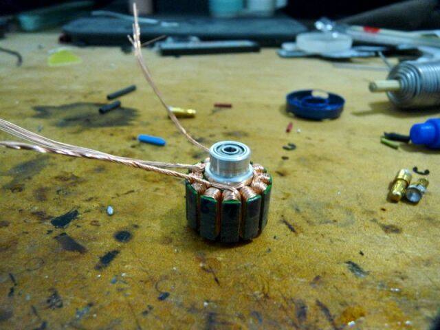

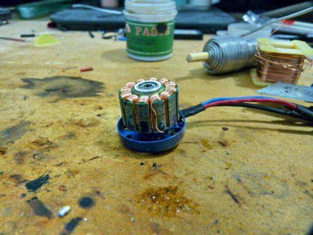

每局 8線8繞 看看能不能成功 讓馬達驅動在更順一點
剛剛拆下馬外轉子 結果發現  漆包線 跑一條 在矽鋼片外面 去磨到磁鐵
才會造成 啟動不順暢啦
