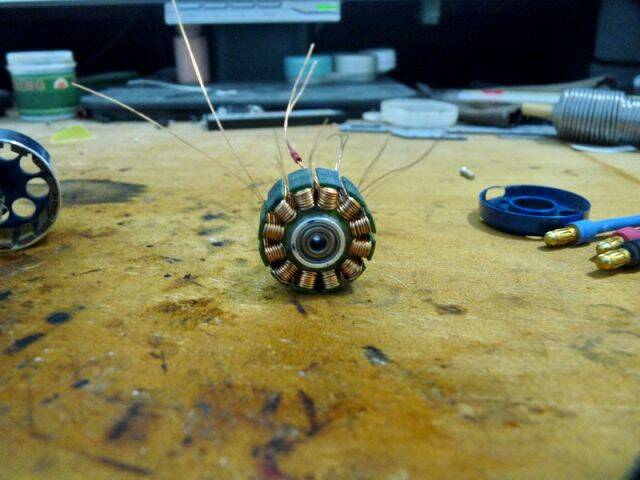

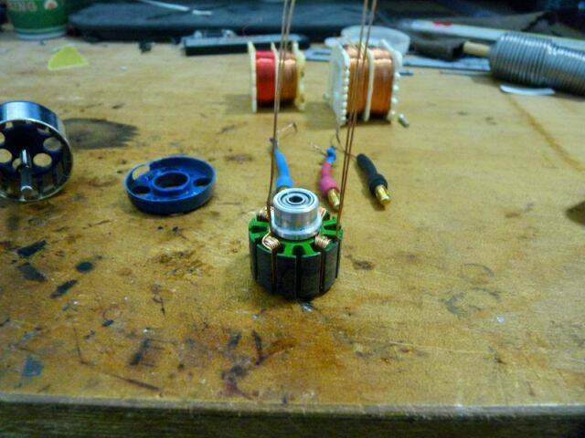

真的是太久沒有纏繞馬達了  才用兩條線繞了四極 手就快要抽筋了
小弟決定 把他當作 實驗馬達 因為手頭只有 0.45MM的線材
乾脆就來繞一顆  高KV的馬達 也許改天可以飆飆看^^!!!
 樓主| 發表於 2009年6月21日 10:59 PM | 顯示全部樓層
呼~~!我的第一顆手工纏繞馬達 終於纏繞好了   手好痛啦
再來要怎麼接線呢???
IN跟OUT接在一起嗎???
發表於 2009年6月21日 11:26 PM | 顯示全部樓層
入線三條要一起焊起來.用收縮套,套起來.出線三條 就是馬達的三條線
發表於 2009年6月21日 11:28 PM | 顯示全部樓層
用我教你的方式試試看
如果線沒繞錯是沒問題可以轉的
 樓主| 發表於 2009年6月22日 12:29 AM | 顯示全部樓層
奇怪了 ~!  所有方法都試過了 通電後 馬達聲響OK正常
但油門一摧  馬達就是驅動不起來
而且 啟動瞬間電流達到4A耶
是繞法 跟接法 哪裡有不對的地方嗎???
繞法都是 一正 一反 沒錯呀
是線徑&線數 的問題嗎??
派大 我剛剛去找了 一下資訊 結果發現 是繞法錯誤了
所有方向 都要一樣 不用繞正逆向
還有另一種方法是 兩極 ~兩極一以起繞的方法
我的線徑 也有問題 0.45MM的 行不通 圈數太少了
明天來去 買0.3&0.25&0.2的回來玩看看 能不能成功
