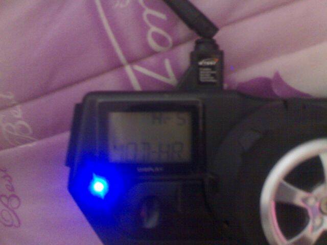

開機之後會出現SYS  TM的畫面
 樓主| 發表於 2009年6月21日 10:48 AM | 顯示全部樓層
然後按SEL跳到MOD以+ -鍵選擇HR 然後關機
[ 本帖最後由 west73115 於 2009年6月21日 11:07 AM 編輯 ]
 樓主| 發表於 2009年6月21日 10:57 AM | 顯示全部樓層
在重新開機時開機第一個畫面會出現PP的會變成HRS

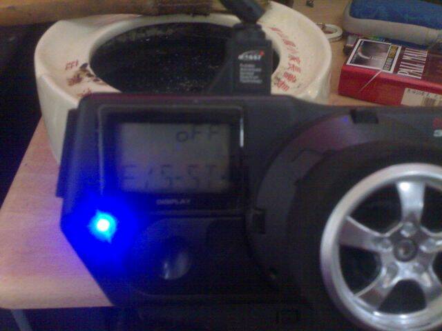

然後再按SEL跳到F/S
 樓主| 發表於 2009年6月21日 11:04 AM | 顯示全部樓層

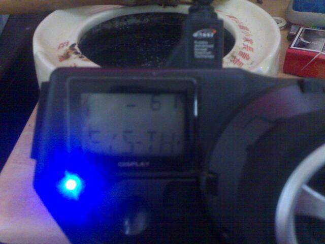

再以CH鍵跳到F/S-TH 然後按住煞車 在同時按住+ -鍵
螢幕上有出現-多少的話就代表設定成功 這樣一來就不用每次開機都要按後面那一顆了
3PM-2.4G功能強大不錯用喔~!!!我也是經由高手指點才知道的
