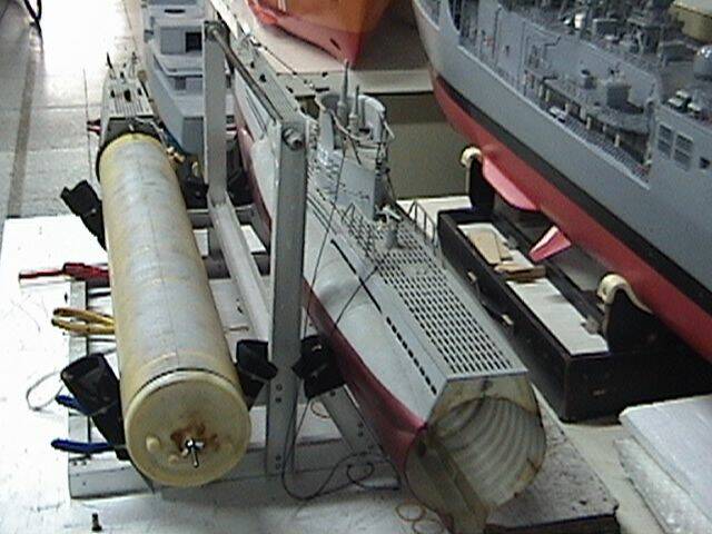

Robbe Sea Wolf V2 ready to dive

原帖由 jackkuom 於 2009年6月19日 11:43 PM 發表
預祝首航成功..
請問船頭的鐵條是做什麼用 ?  是用水袋而非氣袋嗎 ?
我今天也買了小喇叭的,  準備奮鬥一翻.
那是內六角版手 用來鎖緊螺絲柱 迫緊WTC
粉棒的設計 -----------一顆螺絲就將WTC的防水解決了
不過我比較擔心的是那螺絲柱 中的小O環
這樣迫緊的過程中.........耐用度實在是堪慮
發表於 2009年6月20日 08:44 AM | 顯示全部樓層
小O環不用擔心...
比較要擔心的是那大O環, 氧化很快....
發表於 2009年6月20日 09:06 AM | 顯示全部樓層
原帖由 timjlo 於 2009年6月20日 08:44 AM 發表
小O環不用擔心...
都不用擔心 台北後站太原路有賣啦...之前偶朋友的 (騾B)U-47 大小O環也更過
[ 本帖最後由 inheart 於 2009年6月20日 09:10 AM 編輯 ]
發表於 2009年6月20日 09:24 AM | 顯示全部樓層
老師偷跑,偷偷做一艘海狼.注意一下加油PUMP,以前有過滲漏水的經驗哦!
 樓主| 發表於 2009年6月20日 10:18 AM | 顯示全部樓層
謝謝提醒
關於PUMP 偶會密切注意的
O環的問題 是好解決
偶棉桃園市 也有O環專賣店
只是說 這東西如果不耐用
裝在SUB上 宛如...................不定時炸彈
發表於 2009年6月20日 10:21 AM | 顯示全部樓層
原帖由 epg800 於 2009年6月19日 04:01 PM 發表
不過我比較擔心的是那螺絲柱 中的小O環
這樣迫緊的過程中.........耐用度實在是堪慮 ...
的確 o環 不耐用要常換 因抹黃油防水所以 o環 容易老化 還有螺絲牙造成的損傷...一般的機械五金行有賣(油封)就有
