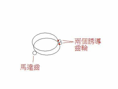

原帖由 進化版 於 2009年6月20日 12:48 PM 發表
請教要使第二齒盤的反轉機構?方便附圖嗎?謝謝..
它本身的傳動組 如圖
