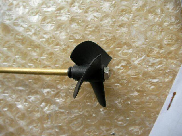

請問船老大.為什麼要改用 540  60T馬達.那其他的T數不適合嗎
因為原廠附的是34mm的全浸槳.如果馬達轉數太高( Torque 小) 拖不動反而耗大電流.我燒掉的那顆 400 馬達 RPM 大概 18,000. 全速時耗電流 17A, 不到十分鐘馬達就燒掉了. 改用 540 60T, RPM 只有 6,000. 全速耗電流 < 7A. 不可同日而語. 而且在半速耗電小於 3A 時, 540 一點都不燙. 400馬達稍為跑一下就可以烤小鳥了.  我想 540  50T 應該還OK.  T數再小我雖然沒試過,不過我預期會和那顆 400 的馬達命運一樣.  (540 22T 的 RPM 也在 18,000附近.)
我有試過400馬達換小一點的 2 葉全浸槳,電流馬上下降大約 15%.  看起來是槳和馬達(Torque) 搭配的問題.
照我測試時的感覺, 400 跑 17A 的船速比 540 跑 7A 還慢,明顯的是轉距不夠拖不動. 以上純屬個人看法.
